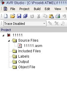

Текущий номер строки в студии отображается внизу в статусной панели справа как показано на рисунке
Народ спасибо разобрался.
Еще один вопросик. Расскажите пожалуйста как в AVR Studio разбить проект на модули? Сильно громоздкая программа. Типа прерывания отдельно, задержки отдельно ну и основная программа отдельно и т.д. и все это связать.
ScreenShot001.jpg [15.71 KiB]
Создаем текстовые файлы модулей, заменив .txt на .inc. Складываем их в нужные папки
Затем в начале программы пишем, например, следующее:
.include "C:\AvrAsm\AvrAssembler2\Appnotes\m48def.inc"
.include "..\ProjectSetting.inc"
.include "..\..\Common\CommonMacro.inc"
.include "MyMacro.inc"
.include "m48Init.inc"
.include "MyFunction.inc"
.include "..\..\Common\Keyboard.inc"
.include "..\..\Common\LED_7Seg.inc"
.include "..\..\Common\MyI2C.inc"
.include "..\..\Common\My1Wire.inc"
.include "..\..\Common\MyDS1307.inc"
.include "VarDescription.inc"
.device ATMega48
Зти пустые файлы появляются в списке include проекта, и в них можно описывать необходимые действия

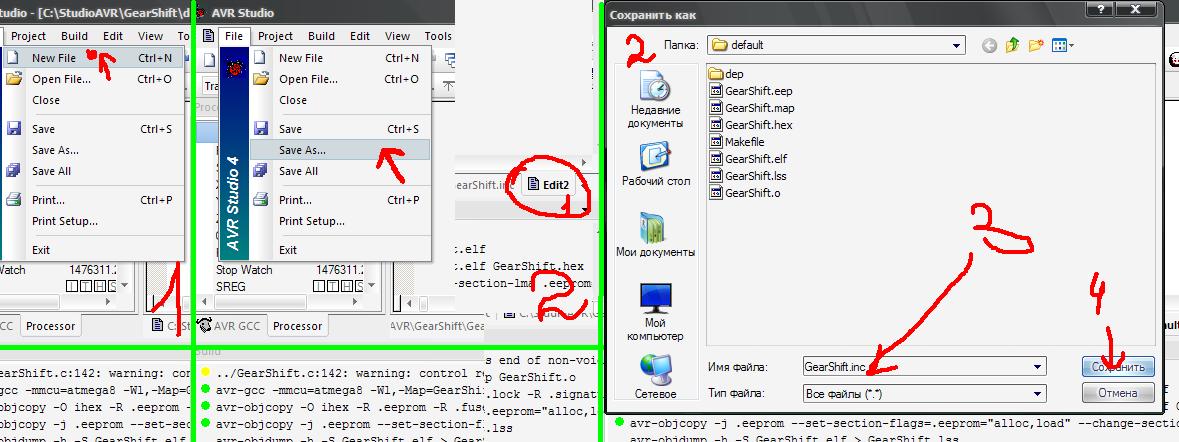

Зачем заменять?
Создаем в студии:
Быстро и просто:)
Если нужно разбить, то обычное копирование сможет помочь в переносе текста в нужный файл.
