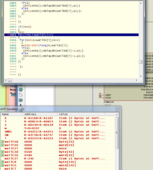

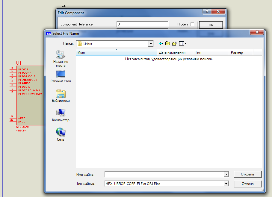

ARV писал(а):
а COFF протеус по определению не понимает.
А протеус то не знает...
И более того позволяет отлаживать прошивку. Показывая все переменные с именами как на Си, регистры и порты.
И точки останова есть.
234.png [46.96 KiB]
123.png [74.23 KiB]
виноват, это я с прямым углом перепутал :)))
протеус не понимает формат отладочной инфы, которая для avr-gcc по умолчанию считается стандртной - stabs, а когда делаешь dwarf-2 новыми версиями, тогда проблема, о которой я писал... COFF я вообще не знаю, как создать avr-gcc...

ARV писал(а):
протеус видит исходник и показывает его, но не видит адресов строк... т.е. как бы некуда ставить точки останова и нечего по шагам проходить
Не знаю какой версии в AS6 компиллер (для avr в нем делаю). Протеус 7 работает с elf. Если исхдники лежат в другой папке чем elf, то показывает только переменные и исходник библиотеки delay (может еще конечно какие может). Если сложить все в одну папку, то все показывает, все шагает, точки останова работают.
