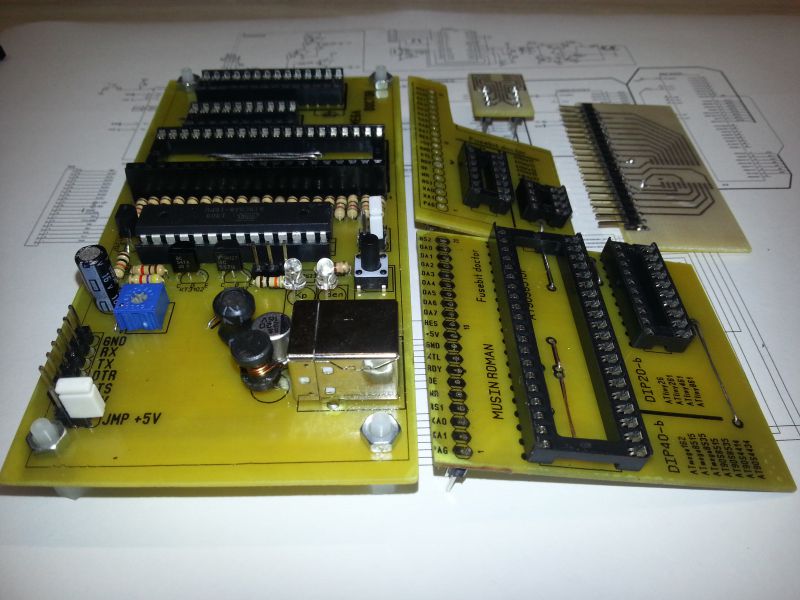

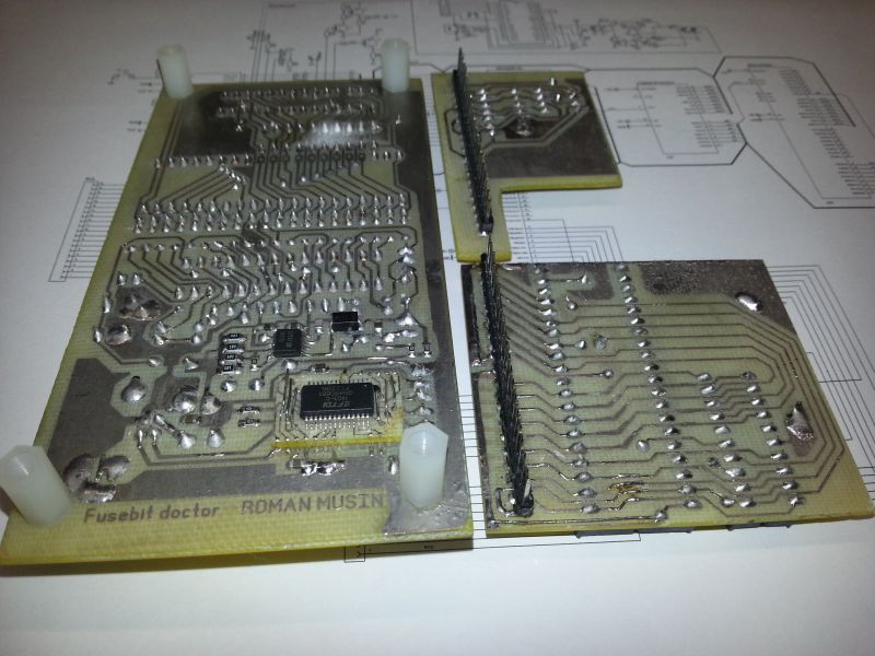

Представлю свой вариант доктора, может кому пригодится. Последняя версия с изменениями:
1. Питание по USB, повышающий преобразователь на mc34063 в SMD исполнении.
2. Добавлена FT232RL, тоже в SMD. Коммутируется с мегой кабелёчком, т.е. жёстко к схеме не привязана и можно FTшку использовать отдельно запитав от UART (перемычку +5V замкнуть).
Получился некий гибрид.
В архиве:
1. Основная плата с адаптерами в sprinte и jpg.
2. Схема в Splan.
3. Скрин фьюзов для меги в sinaprog.
4. Прошивка меги из файла atmega-hvpp-fusebit-doctor_update11. (прошивку на 8 мегу, которую сам использовал, прилагаю).
P.S. На фото виден переходник для FT232. Это я с дуру при разводке применил другой корпус, поэтому пришлось делать переходник. В архиве всё исправлено. Завелась сразу.

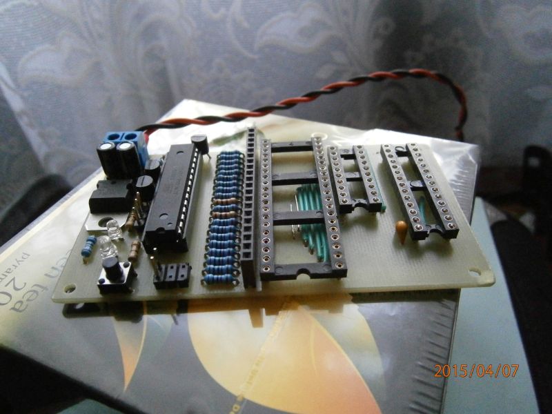

Предлагаю свой вариант Доктора
Версия 2H оптимизорована для более удобной установки резисторов.
Докрасил немного
косяков вроде нет, сегодня восстановил им 5 шестнадцатых мег
FBD_2.11H_STRv1.1.rar [33.6 KiB]
СпойлерБороться и искать, найти и перепрятать...
 Заголовок сообщения: Re: FuseBit Doctor
СообщениеДобавлено: Вт апр 07, 2015 20:46:37
Рейтинг сообщений: 91
Зарегистрирован: Сб ноя 16, 2013 16:23:02
Сообщений: 1149
Откуда: Fe-City (46)
Да, вот девайскино фото, теперь резисторы лежат нормально
