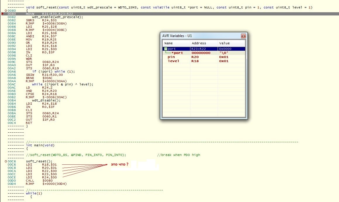

Код:
void soft_reset(const uint8_t wdt_prescale = WDTO_15MS, const volatile uint8_t *port = NULL, const uint8_t pin = 1, const uint8_t level = 1){
   wdt_enable(wdt_prescale);
   if (!port) while (1);
   while ((*port & pin) ^ level);
   wdt_disable();
void isPIRHigh(){
   soft_reset(WDTO_8S, &PIND, PIN_INT0, PIN_INT0);               //break when PD0 high
void isPIRLow(){
   soft_reset(WDTO_8S, &PIND, PIN_INT0, !PIN_INT0);            //break when PD0 low
вы должны быть в курсе чему принадлежит адрес 0x0000 SRAM?
нет. чему? но думаю 0. но вроде оно мне и не надо. мне сам адрес 0 для if нужен. разве код не будет работать ?
А вы еще код в работе и не пробовали?
Объясните
Dimon456 писал(а):
Мне просто интересно, как можно вызвать функцию принимающую параметр без передачи самого параметра?
 Заголовок сообщения: Re: Сложный вопрос AVR на С про volatile to const

alex68md писал(а):
Сори не заметил этот вопрос
Вот так soft_reset ();
Почти поверил, однако asm говорит об обратном
Ваш
Код:
soft_reset ();
равносилен записи
Код:
soft_reset(WDTO_15MS,0,1,1);

равносилен записи
да правильно. и далее if (!0) while (1); //тут должно остановиться. if должен сработать. ??
в железе не проверял. но виртуал вроде работает, arduino ide компилит. проблема что виртуал не показывает такие фокусы как изначально например у меня было ~port о чём Reflector указал. но в данной реализации вроде упростил до немогу и никаких rvalue/lvalue временных не создаётся. port должен быть real time обновляемый volatile при каждой проверке while/
если я ничего не упустил из виду?

Dimon456,
так что с вызовом soft_reset(WDTO_15MS,0,1,1);
разве не будет работать в железе?

Эта то точно будет работать, другого ей не дано, а вот все остальное ... большой вопрос.
