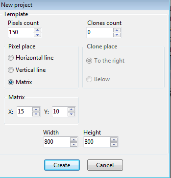

имеется возможность в настройках выбрать формат нумерации пикселов
отлично! :))) но мелко :cry:
у вас панель Info открыта?
там все на английском я им не владею :oops:
вы снова повторяете эту мысль без учета того, что в общем случае анимация состоит не из матричных кадров. сдвиги (и повороты) актуальны только для матриц.
у вас в настройках есть горизонталь, вертикаль и МАТРИЦА если выбрать ее дополнительные стрелки и появятся
( во вложении) :))) если достал скажите больше эту тему не буду поднимать. но согласитесь матрицу рисовать
без смещения сложно.
настройка матрицы.png [10.44 KiB]
 Заголовок сообщения: Re: Плейер световых эффектов - помогите стать лучше
СообщениеДобавлено: Сб апр 13, 2019 13:28:31
Карма: 98
Рейтинг сообщений: 2116
Сообщений: 18403
Откуда: Новочеркасск
настройки лишь покаывают, как будут "разложены" пикселы в новом проекте по умолчанию.
Согласитесь, что для 16 пикселов удобно работать с линейным их расположением, а 150 пикселов в один ряд не влезут в экран.
Поэтому и предлагается на выбор три варианта.
Но при этом подразумечается, что вы все равно потом будете раскладывать их вручную... например, в виде 6-гранных "сотов".
