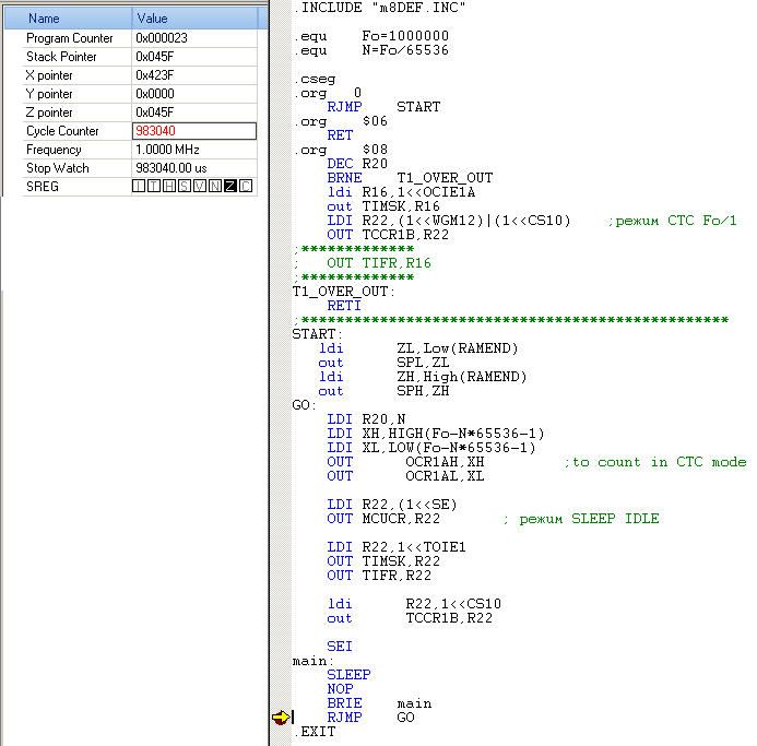

neoneon писал(а):
Доброго времени суток :) Небольшая загвоздка с таймером1 в меге8 :) Значит, установил режим СТС, разрешил прерывания таймера по совпадению с OCR1A, загрузил числа в OCR1A. По прерыванию инвертируем состояние портаB. В avrstudio4 работает нормально, в протеусе и железе - почему-то частота инвертирования порта не зависит от OCR1AH, т.е. все происходит только по младшему регистру. :dont_know:
1. Читаем правила обращения к 16 разрядным регистрам таймер-счетчиков.
2. загрузка начального значения OCR1A должна производится ДО установки режима работы таймера

при такой последовательности
ldi R16, 159
out OCR1AH, ZH ; ZH (R31) = 0
out OCR1AL, R16
ldi R16, 0b00000000 ; таймер1, Normal port operation, OC1A/OC1B disconnected
out TCCR1A, R16
ldi R16, 0b00001010 ; таймер1, Compare Match, предделитель 8
out TCCR1B, R16
флаг в TIFR не устанавливается, поэтому и сбрасывать его не надо.

Starichok51 писал(а):
...флаг в TIFR не устанавливается, поэтому и сбрасывать его не надо.
Да, флаг не устанавливается, если нет предистории. Если она есть и связана с другими режимами работы Т1, сбрасывать обязательно. Например, генерация 1 секунды без сброса флага
COMPA1_NO_TIFR.PNG [26.57 KiB]
И генерация того же ,но со сбросом флага
COMPA1_TIFR.PNG [28.33 KiB]

я имел в виду без предыстории...
а что, если в первом случае еще покрутить отладчик, разве потом не установится ровно 1с?

А это как раз не первый, а последующий(е) периоды, так же как и на картинке со сбросом флага.
