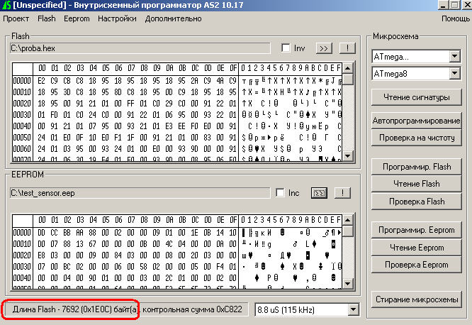

кто знает как узнать обьем данных, которые будут загружены в МК из HEX файла, сгенерированого TavrAsm.

Как вариант, загрузить в программатор
