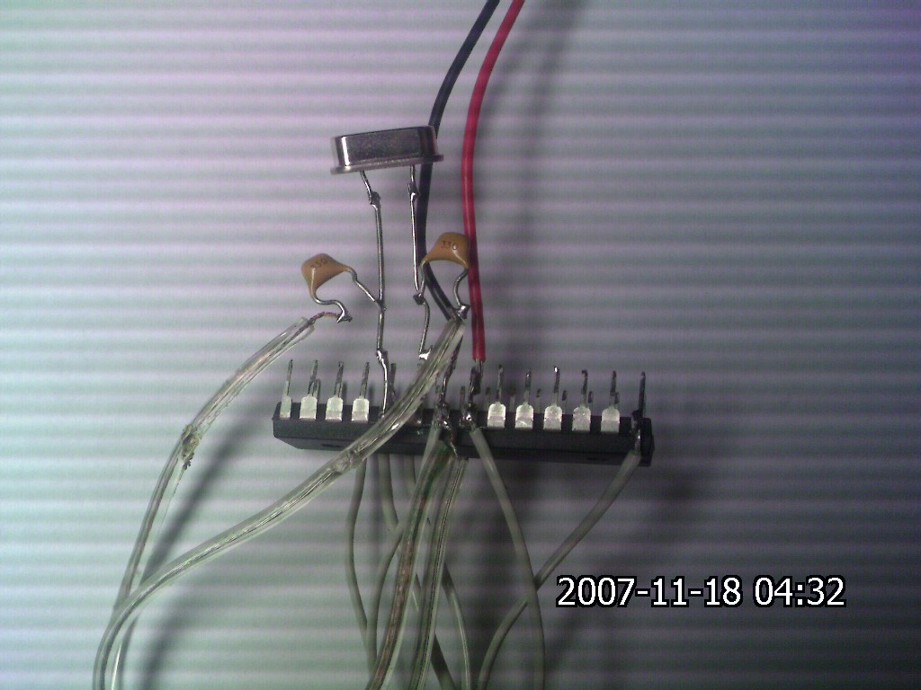

Да я его даже с платы снял и вот так пробовал (фото) ну все ровно та же таблица !!
как все же можно запрограммировать МК????? :cry:
Меня от ваших фоток загнуло. :)

MaSu писал(а):
не понял вашего юмора ???
Я имел в виду фотку с кварцем на соплях :)
Студия говорит, что не может войти в режим программирования. У вас ресет к "+" питания подтянут?

Gudd-Head писал(а):
то есть ресет подсоединить к"+" ----нет не подключен.
Только не напрямую! Через резистор 5-10к. Хотя я сам ниразу не делал подтяжку ресета на стадии макета (только в готовых устройствах) и все прекрасно прошивалось и работало (проверено на куче разных tiny/mega)
В этом-то и разница между "подтянут" и "подключен" :)
