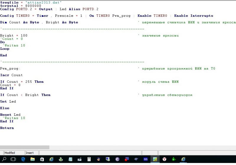

яркость диода управляется. ну вот скрин баскома - шо тут может пойти не так?
 Заголовок сообщения: Re: BASCOM AVR в вопросах и ответах
СообщениеДобавлено: Сб мар 25, 2017 08:31:53
Карма: 38
Рейтинг сообщений: 305
Зарегистрирован: Вт апр 21, 2009 22:24:10
Сообщений: 2255
Откуда: Иркутск
Так именно это код и делает. Если Вы меняете значение Bright и при этом меняется яркость, значит все в порядке. Так и должно быть. Что именно Вас не устраивает?
"Слишком много людей ломаются, даже не подозревая о том, насколько близки к успеху они были в тот момент, когда упали духом". Томас Алва Эдисон

ну меня не устраивает что светодиод сразу загорается на всю дурь, а хотелось бы плавного зажигания
СообщениеДобавлено: Сб мар 25, 2017 08:41:29
Карма: 38
Сообщений: 2255
Откуда: Иркутск
А где в Вашем коде плавное зажигание? Почему Вы решили, что он должен зажигаться плавно? Я же говорю:
Изменяйте значение яркости, посмотрите как реагирует светодиод, разберитесь с работой кода, там ничего сложного нет. И после этого Вы без проблем допишите именно плавное зажигание / гашение светодиода.
Допишите. Этого блока нет, это Ваша задача. Программный ШИМ - это возможность регулировать яркость. А как она будет меняться, дело уже Ваше. Где в коде меняется Bright? Мы ее как инициализировали в начале, так она и остается константой. Не надо встраивать наобум задержки в прерывания, этот код вообще трогать не нужно.
Просто напишите изменение переменной Bright от 0 до максимума, и светодиод плавно загорится. Вы же меняете яркость вручную: 0 - не горит, 1- самая малая яркость, 2 - чуть ярче..... 250 - почти максимум. Ну логично же, что нужно сделать так, чтобы переменная автоматом прошагала от 0 до максимума.
Я могу дать одно из решений, но нужно ли Вам это? Ведь явно же, что это родит еще больше непонятностей.

edm2007 спасибо за разьяснение
получилось нечто вот:
Do
if Bright<250 then incr Bright
Waitms 10
Loop
End
Pwm_prog: ' ïðåðûâàíèå ïðîãðàììíîé ØÈÌ íà Ò0
Incr Count
If Count = 255 Then ' ìîäóëü ñ÷åòà ØÈÌ
Count = 0
End If
If Count < Bright Then ' óïðàâëåíèå ñâåòîäèîäîì
Set Led
Else
Reset Led
End If
Return
без задержки никак, слишком быстро шуршало. но вообще ход мыслей в нужную сторону или опять огородами шастаю?

Ну вот, ход мыслей совершенно верный. Куда же интереснее самому разобраться. Без задержки конечно никак, это же скорость изменения яркости. Если ее сделать нулевой, светодиод слишком быстро поднимет яркость, глаз просто не успеет отследить. Если нужно просто зажечь светодиод, то можно еще до начала цикла сделать так:
Код:
Bright = 0                                                  ' начальное значение яркости
While Bright < 255                                          ' пока яркость не достигла максимума
Incr Bright                                                 ' увеличиваем ее
Waitms 5
Wend
Do
Loop
End

Вообще стоит начать с того, что все находится в основном цикле. Зачем зажигая третий светодиод, Вы снова выбираете M0? Вы же переваливаетесь в 0 у яркости первого светодиода. Либо убирайте это из основного цикла, либо присваивайте несуществующее значение M. А вообще пробуйте одинаковые куски кода объединять циклами. Ведь по-сути у Вас меняется только канал яркости.

пока не дописал "else reset Led" - плавно загораться отказывалось. переписал на три диода с общим катодом - работает :) только паузы между диодами большие больно. чем это регулируется?

Выключать светодиоды отдельно нужно только если не менять условие проверки со счетчиком. Посмотрите внимательно на код, и увидите разницу.
Это не паузы большие, это яркость регулируется нелинейно, такова суть светодиода. Нужно писать логарифмическую шкалу яркости.

не, изначально Вашей программой диоды загорались сразу на всю яркость, без плавности. после дописания ресета стали загораться плавно и остаются гореть потом. а вообще почему в моей исходной проге все-таки цикл крутился по второму каналу? ну они ж одинаковые все и условия перехода вроде прописаны.

С разных планет мы, видимо. У меня это код зажигает плавно по очереди светодиоды. :tea:
Если не хотите пошаговую симуляцию делать, пройдите хотя бы пальцем по своему коду. Выполните его в голове, и все поймете. Я могу сказать в чем дело, но...
прошел и не раз. если убираю "else reset pоrt" на всех портах - диоды загораются дискретно, но зато все.
там вроде так-то все банально - крутится главный цикл, меняется метка М, по которой переключается порт вывода, вроде все четко. так что если не сложно - ткните пальцем (я почему не хочу от метки отказываться - по ней удобно зажигать следующий диод не дожидаясь выхода на всю яркость текущего диода. это поможет сократить паузу между загораниями. то есть метка передвинется не при L1=255, a L1=200 к примеру и начнется запуск второго диода)
