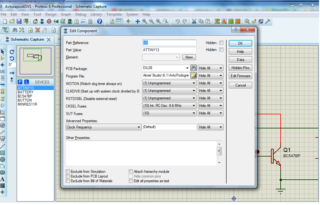

Что не так с кодом.? В Atmal Studia все работает а в Proteuse 8 не включается PORTB2 при case 20.
Причем если убрать условие if (lampcontr==!2), то все заработает и в протеусе то есть получается что прерывания срабатывает. Хотя в симуляторе Atmal Studia все работает . Кому верить.

prot.png [155.26 KiB]

if (lampcontr==!2)
Это что значит?
Не равно обозначается !=
Никакая контра не уйдёт от нас
 Заголовок сообщения: Re: Нескольно простых вопросов о программировании AVR на Си.
СообщениеДобавлено: Пн ноя 28, 2016 11:05:02
Зарегистрирован: Пт янв 18, 2013 15:11:02
Сообщений: 516
Если ставит так if (lampcontr!==2) ошибка типа Error 1 expected expression before '=' token
А так if (lampcontr==!2 ) не ругается и все работает кроме Proteusa
Даже если я поставлю if (lampcontr==0) - все равно не работает в протеусе.

strengerst писал(а):
if (lampcontr!==2)
Найдите 5 отличий :
:facepalm:
Кстати
Код:
if (lampcontr==0)
эквивалентно
Код:
if (lampcontr==!2 )
СообщениеДобавлено: Пн ноя 28, 2016 11:06:45
Карма: 7
Рейтинг сообщений: 58
Зарегистрирован: Чт янв 20, 2011 09:07:08
Сообщений: 674
Откуда: Пермь
Один знак равно, а не два
СообщениеДобавлено: Пн ноя 28, 2016 11:57:45
Сообщений: 516

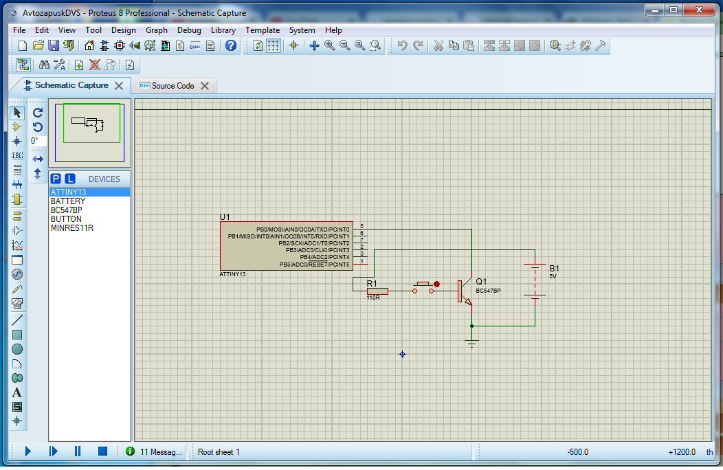

А теперь понял спасибо, исправил но все равно в протеусе не работает, в чем может быть причина.

Проблема в PROTEUSE устранилась как только
Код:
 PORTB|=(1<<PORTB1);
добавил эту строчку в начале кода, так и не понял почему это произошло. Если эту строчку убрать то опять глюк в протеусе.
Наверное все дело в прерывании от INT0, при неправильном подключении ложно срабатывает прерывания.
