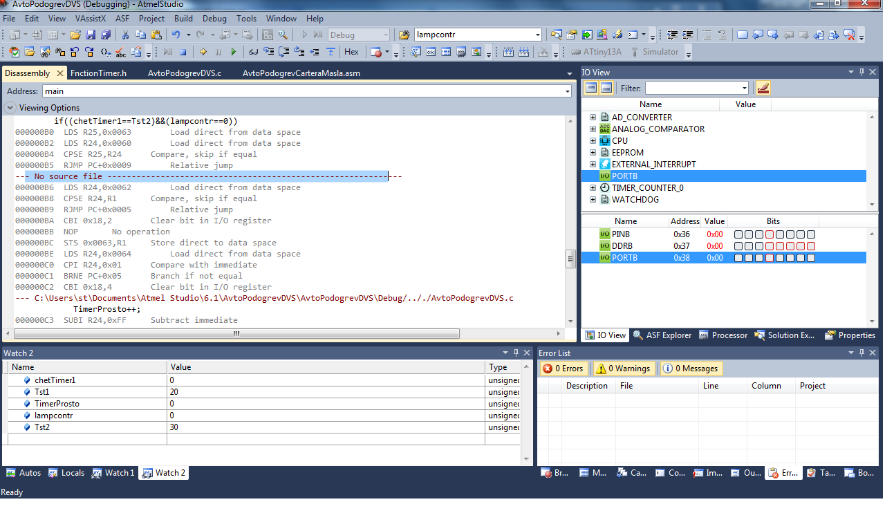

Подскажите почему в Disassemblere видит как не найденный файла.
Функция на СИ:
Код:
if((chetTimer1==Tst2)&&(lampcontr==0))
      PORTB&=~(1<<PORTB2);
            asm("nop");
         chetTimer1=0;                  }
очень просто: вы видите так называемый strtup-код, который компилятор вставляет сам, без ваших усилий: первичная инициализация static-переменных, установка указателя стека и т.п. подготовительные операции, которые обязательно должны быть. и естественно, что этот код не может быть найден ни в одном из ваших исходников - вот дизассемблер вам и сообщает об этом.

Большое спасибо.
