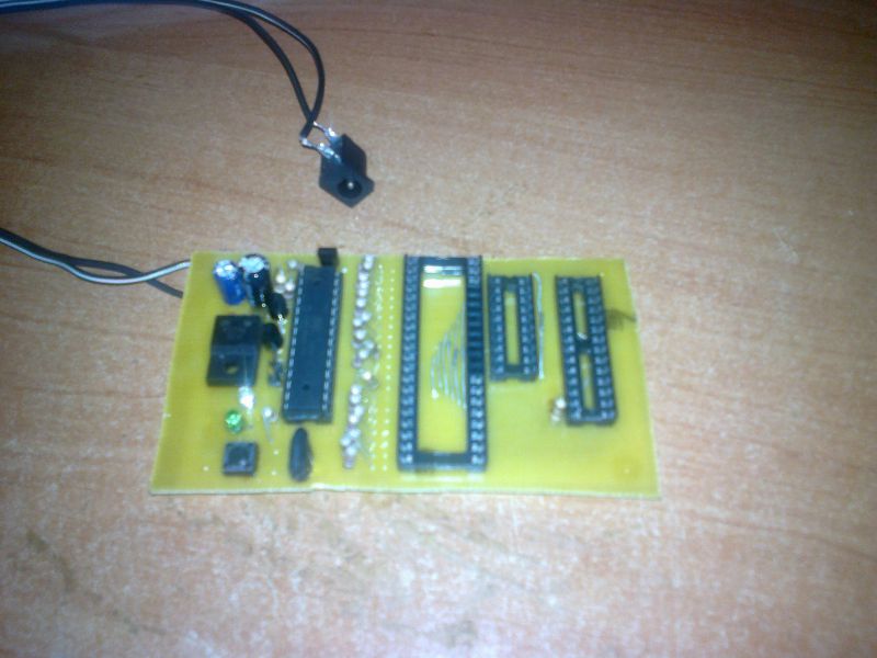

Собирал 2 варианта.
Первый оригинальный в DIP исполнении
этот вариант мне показался не удобным, нужно иметь под рукой 12 вольт
Разработал 2-й вариант Доктора под USB питание с обратной связью. Получился вариант полу-DIP, полу-SMD
в конструкции использовался преобразователь usb-rs232 CP2102 и DC-DC преобразователь MC34063. Достаточно подключить платку к компьютеру или на худой конец к сотовой 5вольтовой зарядке и в бой!

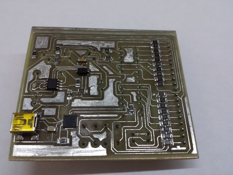

Представляю свою версию Atmega fusebit doctor
Есть несколько собранных экземпляров. Небольшая платка в SMD + разноцветный шлейф с подписанными пинами. Всё проверено, работает. Цена: 800р-устройство + 200р шлейф.

А вот конечный вариант: Изображение
На плате разведены места под все популярные ATmega & ATtiny. Со стороны пайки есть посадочные места под 2313, 4313, ATmega64/128.

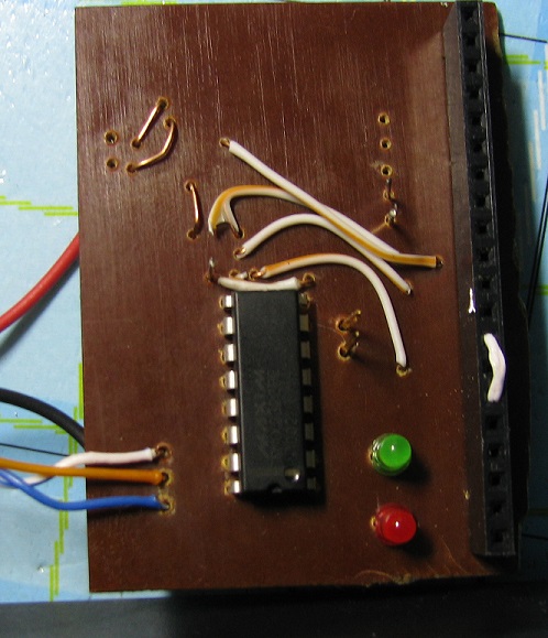

Здравствуйте!Собрал версию 9 доктора.При включении загорается красный светодиод и моргает,при вставке пациента в разъем красный гаснет,а зеленый не загорается, и еще греется резистор на 100 Ом.Подскажите где собака зарыта?
 Заголовок сообщения: Re: FuseBit Doctor
СообщениеДобавлено: Пт авг 08, 2014 05:50:24
Карма: 25
Рейтинг сообщений: 267
Зарегистрирован: Сб ноя 24, 2012 15:14:34
Сообщений: 509
Откуда: Россия, Иркутская область
Предположу, что у вас короткое между коллектором транзистора Т1 и +5 вольтами.
Выложите фото платы (или хотябы шаблон по которому утюжили), посмотрим.
Вот рисунок платы.Проверил кз нету.Если пациент не стоит,то резистор не греется.

Так alexmillon не написал какой резистор на 100 ом у него греется R25 или R3.
СообщениеДобавлено: Пн авг 11, 2014 11:38:27
Зарегистрирован: Вс июл 31, 2011 13:21:20
Сообщений: 22
R 25 греется.Вот фото
СообщениеДобавлено: Пн авг 11, 2014 13:46:15
Сообщений: 22
Разобрался почему не работала.Я не той стороной вставлял МК.Надо ж так оплошать.
