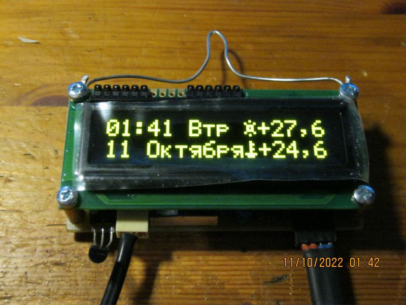

Прошивка с RTC DS3231,подключаем как и 1307,проверял только в протеусе
Наконец-то сделал вариант часов с ЖК 16х2. Делал "последовательно"- сначала в самом простом варианте, без DS1307, потом с RTS DS1307, и, наконец, заменил DS1307 на DS3231. Всё живое и рабочее. Что интересно, просто заменив RTC DS1307 на DS3231, обнаружил, что часы запустились и с прошивкой для DS1307, но, потом прошивку изменил.
Скажите, а можно сделать так, чтобы на выходе INT/SQW DS3231 присутствовали секундные импульсы, у меня их, почему-то нет. :dont_know:

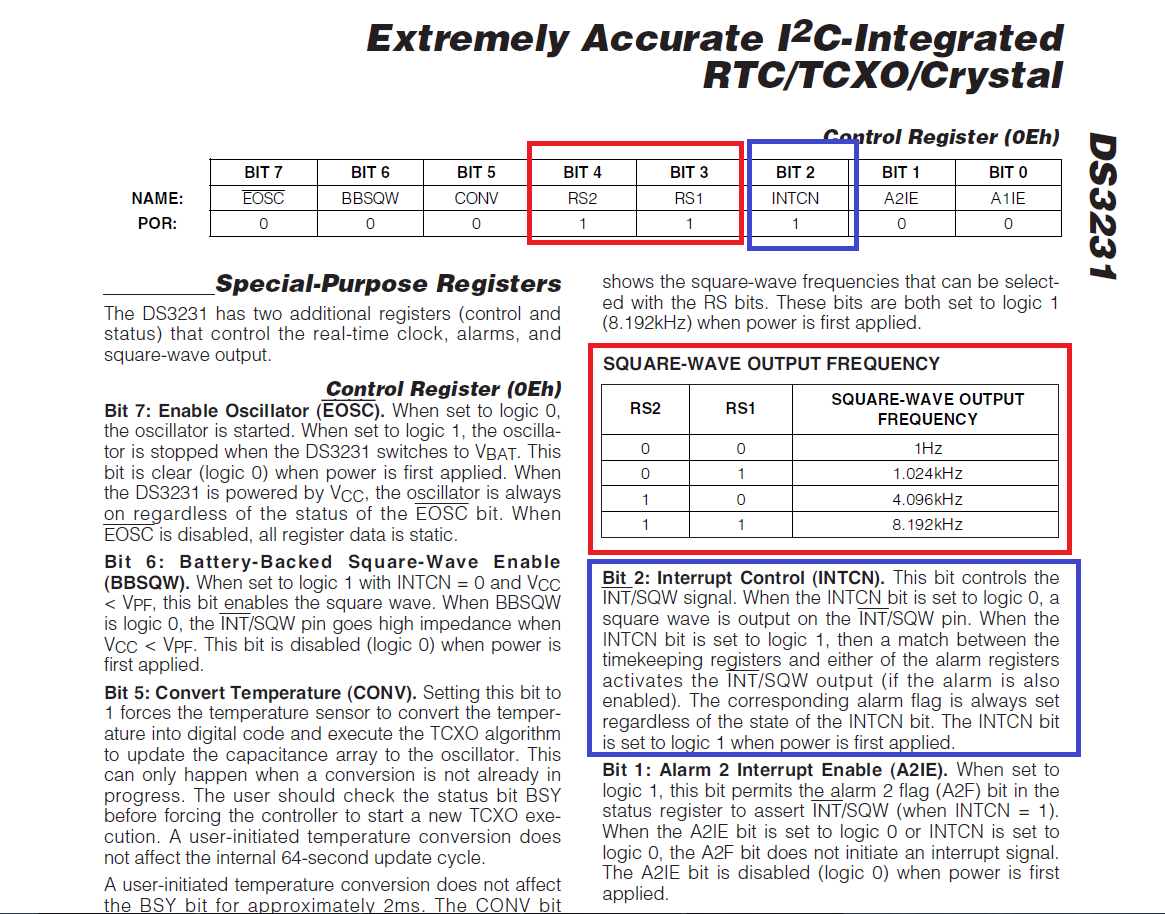

для импульсов 1 Гц нужно биты RS1 и RS2 поставить в ноль и бит INTCN тоже поставить в ноль.

Код:
  IICInit();
  IICStart();
  IICByteWrite (0xD0);                    //запись данных
#ifdef DS3231
  IICByteWrite (0x0E);                    // у DS3231 адрес ячейки настроек = 0x0E !
  IICByteWrite (0x00);                    // при первом запуске регистры не установлены
#else
  IICByteWrite (0x07);                  // установить указатель адреса DS1307 на ячейку настроек
  IICByteWrite (0x10);                  //4 бит SQWE = 1 разрешить выдачу импульсов на выход SOUT
#endif
  IICStop();
И подтянуть резистором вывод, конечно

АлександрЛ писал(а):
про биты в даташите я и сам прочитал, а лист программы для меня- "китайская грамота"
Так дело в том, что прошивку нужно рихтовать. Чипы-то разные, и не 100% совместимые, инит править однозначно нужно по сравнению с 1307. Если дадите код, который заливаете, народ подскажет, что там поменять.
Откуда я "дам"? Просто-
Вот я их и повторил, чтобы проверить. С таким выводом цифр на индикацию, я часов ещё не делал, а, зная относительную неточность хода часов на DS1307, захотелось применить DS3231, так как заявленная в даташите точность, у неё - +- 6~10 секунд в год..
ага.. ЩАZZZZZ!!!! Макет часов проработал 12 часов, и, за это время часики успели отстать на 10 секунд... :facepalm: :shock: :dont_know:
Хотя, предыдущий опыт использования DS3231:
дал результат в пределах +- 5 секунд в год. :dont_know:
WIN_20250529_22_03_51_Pro.jpg [86.31 KiB]
