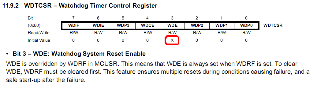

Martian писал(а):
...переназначение reset на gpio делается программно с неким таймаутом после включения.
Для mega328a перевод лапы на I/O делается программированием FUSE RSTDISBL.
ATmega_reset_WDT.PNG [38.94 KiB]
Может быть ситуация когда WDT при старте остается включенным. Для однозначного запрета работы WDT в DS приводится процедура. Давно столкнулся с таким для AT90USB162. С тех пор для всех камней с неопределенным состоянием бита WDE при старте выключаю WDT.
