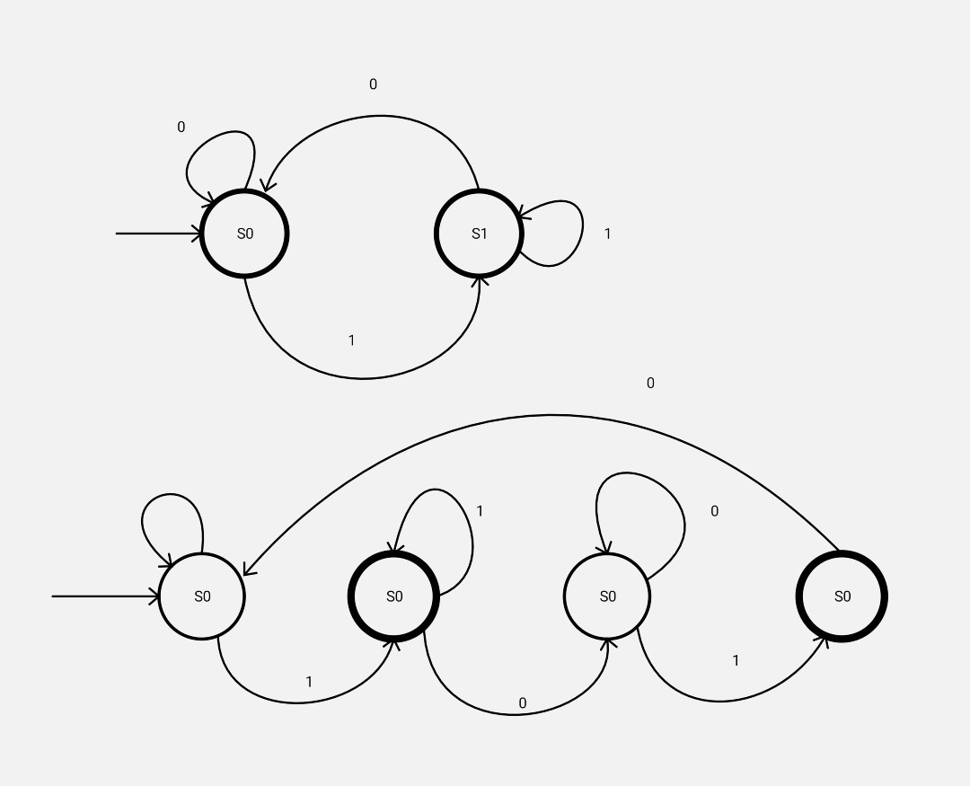

А мои предпочтения таковы, что не следует пихать невпихуемое и отделять неотделяемое. Конечно, кто как хочет, так и др...ит, но все же есть некоторые общепринятые принципы.
Вот, например, знаете, как схематично выглядит граф переходов КА? Вот так: вверху показаны состояния и переходы алгоритма обычной одиночной кнопки, а внизу - одиночной переключающей кнопки.
Состояние S0 - начальное. Когда на вход поступает 0 (кнопка не нажата) КА остаётся в том же состоянии. Когда на вход поступает 1 (кнопка нажата), КА переходит в состояние S1. И остаётся в нем до тех пор, пока не поступит 0 (отпускание кнопки).
На нижнем графе есть ещё два состояния, показывающий переключающей эффект кнопки.

То, что вы написали, в представлении теории КА выглядит вот так:
есть единственный переход из S0 (инициализация) в S1 (работа), а дальнейшие любые переходы возвращают в то же самое состояние S1 (работа). И всё, на этом КА закончился. Остальная же часть является простой комбинаторикой и к КА не относится.

Нет, мы не про шаблоны. Мы про то, что вы там написали выше, про ваших "учителей", если так угодно. Вот объясните, для какой цели вас научили ставить инициализацию входов кнопок в ту же место, где идет расшифровка полученных кодов и событий кнопок. Ну как логически это объяснить то? Физически кнопки читаются в другой функции. По какой логике вы действовали, поставив инит именно в это место, да еще и применив switch-case для переключения из инициал. в режим норм.работы. Вот как это логически объяснить то?
Потому что если убрать этот инит, то КА просто уже не будет существовать. Комбинационная логика через переключатель switch-case не относится к КА с точки зрения теории КА! Вот в чем беда вашего шаблона то. Вас просто неверно информировали по этой теме :)
Что же касается моих "шаблонов", то вы просто не поняли, что для наглядности я указал раздельные входные параметры для трех кнопок, и из-за этого операторы выбора приобрели вид if(), а не switch. Хотя, не меняя состава параметров можно провести логическое объединение входных параметров в единую переменную и вернуться к привычному вам switch-case шаблону. Тут уже не важно, дело привычки и шаблона.
Но всё остальное составляет именно логику типичного КА с памятью внутренних состояний в переменных p и tr.
И если вам так привычнее по вашему шаблону, то переменную p можно вынести в отдельную ф-цию вызываемую из этого функционального блока. Опять же, это вам так привычнее, это ваше шаблонное мышление не дало вам понять иную форму записи и начать спорить.
