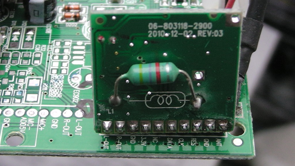

Здравствуйте :) Подскажите че за радиомодуль из автомагнитолы Мистери.и можно ли его применить в вашем устройстве?
S1050001.jpg [141.21 KiB]
S1050002.jpg [141.47 KiB]

Попробовал погуглить, но по фото так и не смог определить, что за микросхема на этом модуле.
