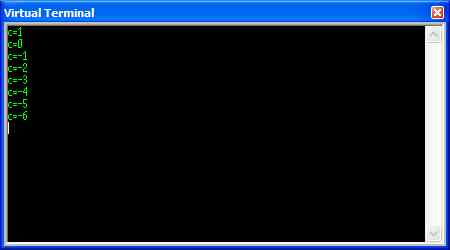

Надеюсь товарищи практики пример глянули, галочки тоже потыкали и выводы сделали.
Для тех кто верит на слово. От галочек результат не меняется да и меняться не должен. Получается, что в данном случае в сравнении signed char выступает как unsigned char.
Код:
signed char c;
signed char z;
c=2;
z=0;
while (1)
        c--;
        if (c<0) c=2;
        //if (c<z) c=2;
        //if (c==-1) c=2;
        printf("c=%i\n\r",c);
        delay_ms(500);
В этом коде, если раскомментировать ифы при значении "с" меньше нуля сработает только третий(соответственно при с=-1).
Поэтому, получается что нормально использовать сравнение отрицательных чисел не получается. Как вариант выхода из ситуации - юзать переменные типа int в ущерб памяти.
Если необходимо сравнить с нулем( меньше нуля), как в моем случае, то можно написать например так: if (c<-1) c=2; или if (c<-22) c=2; :)) или любое число меньше 0... результат будет верный(сравнение будет как с нулем), но выглядеть будет дико.
ЗЫ. Данный глюк одинаков в 1.5.х и 2.0.х. Что это, баг или фича производителя - х.з. Возможно это одно из проявлений указанного тут красным шрифтом http://www.hpinfotech.ro/html/download.htm
СообщениеДобавлено: Вт сен 23, 2008 21:40:26
Зарегистрирован: Пт май 23, 2008 23:59:37
Сообщений: 115
tych писал(а):
У меня отрицательные числа получаются при компиляции и в cvavr 1.25.9 pro и в cvavr 2.03.2
Proteus 7.4 выводит и текст (я добавил в прогу) и цифры, а 7.2sp6 только цифры ! В VMLAB не проверял.
т.е. считаем что глюк Протеуса 7.2? у меня SP2
картинко, это твой пример в 7.2sp2... т.е. как бы без изменений - глюк есть.
Комментарий к файлу: глюк
gluk.jpg [5.3 KiB]

СообщениеДобавлено: Вт сен 23, 2008 22:05:35
Э...
Рейтинг сообщений: 9
Зарегистрирован: Ср апр 04, 2007 08:39:14
Сообщений: 2792
в Proteus 7.4 сравнение с нулем работает
а в 7.2 sp6 НЕТ

СообщениеДобавлено: Вт сен 23, 2008 22:06:15
Сообщений: 115
ARV писал(а):
о как!!! :)))
ну что вам стоит пользоваться законно бесплатным софтом? который не только правильно работает, но и позволяет не чувствовать себя вором?!
Судя по последним сообщениям, получается глюк Протеуса...
