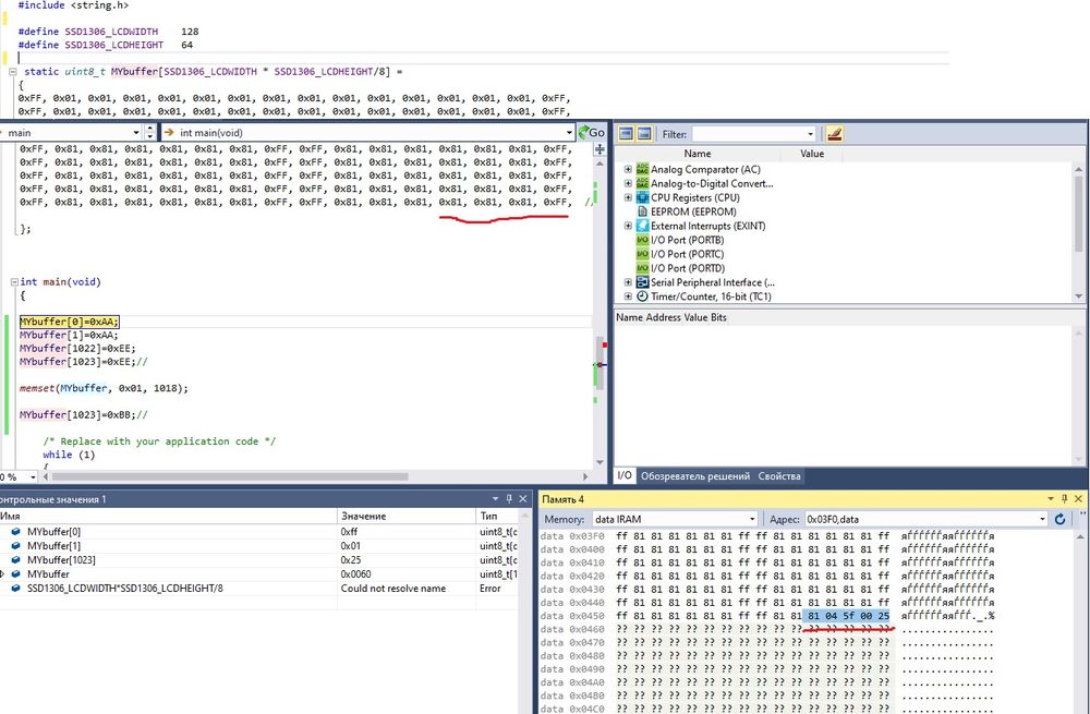

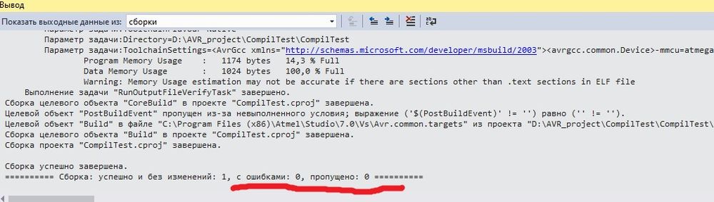

Почему нельзя занять всю память ??? Почему конец объявленного массива заполнен фигней какойто ? При этом нет никаких ошибок!
222.jpg [63.13 KiB]
111.jpg [120.71 KiB]

когда скомпилированная прошивка больше размера flash, вы тоже не получаете никаких сообщений об ошибках. надо просто пользоваться своей головой: если написано, что 100% оперативной памяти занято под статические переменные, то как что-то может быть работоспособным?!

А потом, поскольку локальные переменные живут на стеке - начал заполняться этот временный массив данными, затирая верхнюю часть объявленного массива.
Так что за объемом памяти надо следить самостоятельно. И помнить, сколько ОЗУ в МК и сколько нужно программисту.
Ну вот выше пример на картинке в камне 1024байта я хочу их всех, локальных переменных нет, кто затер конец массива ??

vitaminkvl, разобраться с работой МК. Оперативная память предназначена не только для распределения пользовательских данных. Уже упоминали об этом несколько раз.
ATmega8:
EN: During interrupts and subroutine calls, the return address Program Counter (PC) is stored on the Stack. The Stack is effectively allocated in the general data SRAM, and consequently the Stack size is only limited by the total SRAM size and the usage of the SRAM.
РУ: Во время прерываний и вызовов подпрограмм программный счетчик адреса возврата (PC)) сохраняется в стеке. Стек эффективно размещается в SRAM общих данных, и, следовательно, размер стека ограничен только общим размером SRAM и использованием SRAM.
Оптимизируете. Либо меняете МК (крайнее решение). Глядя на приложение: для управления OLED, с "маленькими" МК просто не использовать кадровый буфер.
Да вопрос появился в рамках изучения дисплейчика ssd1306 , наткнулся наэтот пример
там в файле 1306.h как раз задается этот буфер. Я закатал пример в atmega8 и экранчик отобразил мне логотип из примера, но любые другие манипуляции в коде приводили к ошибкам. Теперь стало понятно что любые переменные некуда пихать так как все занято. Может кто подскажет библилтеку на С (НЕ С++) для работы с этим экраном по I2C.

vitaminkvl, Почитайте любое русскоязычное описание принципа работы АВРок... Белов, Евстифеев и т.д.
У АВР стек расположен в ОЗУ (за исключением некоторых мелких тинек - там он аппаратный и маленький).
При инициализации необходимо указатель стека поставить на самую последнюю ячейку ОЗУ.
Потом, когда программа, например, хочет что то сохранить в стеке - она сохраняет это по адресу, записанному в указателе стека, а указатель уменьшает.
При переходе к ассемблерной подпрограмме МК сам в стек сохраняет 2 байта исходного адреса и потом бежит к подпрограмме. При возврате из подпрограммы - МК восстанавливает указатель адреса, читая его из стека. При обработке прерываний чуть посложнее - там в стек, кроме адреса возврата, нужно еще сохранить регистры процессора.
В случае сишных функций еще интереснее. Там в стеке сохраняется не только адрес возврата из функции, а еще и параметры, передаваемые в функцию, если они не помещаются в регистрах, и в стеке же организуются все локальные переменные функции....
Касательно олед-экранчика - у него память организована страницами. их 8 шт для экраничка 128*64.
Организуйте у себя в ОЗУ буфер на 1-2 страницы, рисуйте в буфере и выводите его в нужное место.
