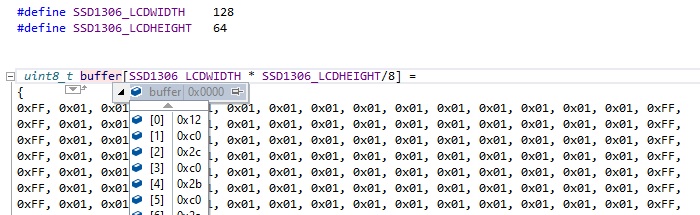

Народ помогите разобраться, до фунции mein обьявлен массив buffer заполненный сразу. Останавливаю дебагер на первой строчке, никаких изменений buffer не произвожу еще. Но дебагер показывает какуюто чушь в этом массиве buffer, а не то что заказывал. Элемент массива с индексом 0 должен быть 0xFF а дебагер кажет 0х12 и тд. Что не так?
111.jpg [67.64 KiB]

Уперся в непонимание следующего , до функции main объявлены пару массивов один короткий mychar и один большой MYbuffer на 1024 байта они сразу заполнены
тут привел кусок большого массива чтоб покороче сообщение было.
char mychar[]="ASDFGH";
uint8_t MYbuffer[1024] =
0xFF, 0x01, 0x01, 0x01, 0x01, 0x01, 0x01, 0x01, 0x01, 0x01, 0x01, 0x01, 0x01, 0x01, 0x01, 0xFF,
int main(void)
char Simb = mychar[3];
uint8_t B=MYbuffer[0];
uint8_t C=MYbuffer[1];
Массив Mychar попадает в ОЗУ читается начиная с адреса 0x0060 и обращение к массиву mychar[3] возвращает 0x46 что соответсвует букве F как и положено.
А вот большой массив MYbuffer не понимаю куда он попадает , и почему MYbuffer[0] и MYbuffer[1] возвращает чтото начина с адреса 0x0000 из памяти PROG FLASH,
а там лежит чтото другое тоесть
MYbuffer[0] должен возвращать 0xFF а прилетает 0х12
MYbuffer[1] должен возвращать 0x01 а прилетает 0хс0
Помогите разобраться

МК какой? Если данные в массиве не меняются, может лучше переместить MYbuffer во флеш (PROGMEM)?

Atmega8, массив будет постоянно меняться , мне бы вообще понять почему рядом обьявленные массивы попадают в разные места . я не могу достучаться до большого массива, при компилировании ошибок нет.

vitaminkvl, Вообще странно... Атмега 8 - это всего 1024 байта ОЗУ.
А у вас туда помещается и массив в 1024 байта, и рядом объявленные массивы... И компилятор не ругается.... ?
А ведь еще где то надо стек положить.....

Оптимизатор есть, попытался уменьшить объем памяти (и ему это удалось ... по-своему). Выключите, или с помощью volatile к данным.
Но наверняка будет другая проблема: данные не собираются в памяти :). А потом вперед, к другим МК.
Или оптимизировать данные - напр. с "есть повторяющиеся данные, почему записаны в нескольких местах одинаковые?".

Да действительно это мое непонимание того что надо следить за заполнением памяти.
И да компилятор ничего не говорит если включен оптимизатор.

Вообще странно, что при объявлении статических переменных объемом, превышающим доступное ОЗУ, компилятор не ругается.
Вот попробовала, пустой проект , седьмая студия, настройки проекта по умолчанию, оптимизация О1
Массив 1025 байт.
Код:
#include <avr/io.h>
uint8_t arr[1025] = { 0x00 };
int main(void)
   for (uint16_t i = 0; i<1025; i++) arr[i] = i & 0xFF;
    while (1)
Error Program Memory Usage : 100 bytes 1,2 % Full
Data Memory Usage : 1025 bytes 100,1 % Full (Memory Overflow) dummy8a dummy8a 0
Добавлено after 9 minutes 28 seconds:
Попробовала при объявленном массиве в 1024 байта объявить в функции локальный массив в 100 байт и попробовать посмотреть на выполнение в отладчике студии. При оптимизации О0 и О1 проект собирается.
При выполнении:
Заполняется в ОЗУ массив 1024 байта.
А потом, поскольку локальные переменные живут на стеке - начал заполняться этот временный массив данными, затирая верхнюю часть объявленного массива.
Так что за объемом памяти надо следить самостоятельно. И помнить, сколько ОЗУ в МК и сколько нужно программисту.
