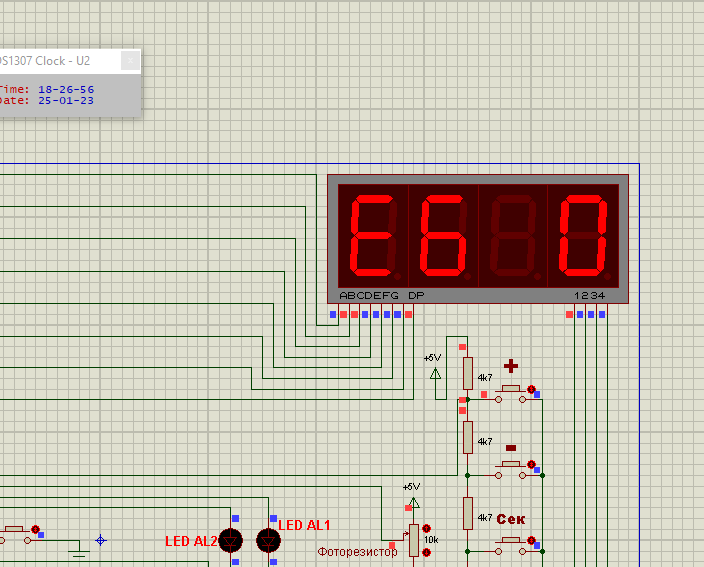

Собрал вторые часы, а проблема ты же: две точки между часами-минутами подключены к первому разряду и работают, точка-разделитель подключенная ко второму разряду тоже светится, но вместе с двоеточием первого разряда. Т.е. вместо одной точки в температуре, светятся все три. При этом в часах двоеточие без третьей точки.
Как это побороть?

номера ячеек EEPROM и их значение (на индикаторе номер ячейка Е2 - Е8 и ее значение):
2 - индикация незначащего нуля в десятках часов
3 - отбрасывание десятых долей при индикации температуры и добавление символа "С"
4 - включение плавной смены показаний
5 - регулятор яркости (фоторезистор)
6 - работа с двумя видами точек
7 - "пятый" разряд (знак температуры)
8 - режим индикации состояния ADC (0 - кнопки, 1 - фоторезистор, F - откл.)
9 - автоперевод стрелок лето/зима (0 - отключено, 1 - включено т.е. по умолчанию включено)
а - максимальный уровень яркости (от 40 до 200) индикация в десятках т.е. на индикаторе от 4 до 20
* точки-разделители часов и минут подключаются вместо точки первого разряда,
а точка как разделитель целой и дробной части темп. - на своем месте т.е. во втором разряде
все работает как надо?!
а какая у вас прошивка, выложите, я посмотрю, если надо поправлю 8)
Прошивка с первой страницы из сообщения автора.
настройку работы с двумя видами точек менял. Если выключить, то они постоянно три работают, а если включить, то только в температуре.

а в протеусе все работает как надо?
а в точки подключили так
 Заголовок сообщения: Re: Часы-календарь-термометр (Mega8+DS1307+DS18B20+4LED)
СообщениеДобавлено: Ср янв 25, 2023 16:52:39
Зарегистрирован: Сб ноя 19, 2011 20:13:47
Сообщений: 151
Откуда: Тамбов
в протеусе не проверял. двоеточие так, разделитель ко второму разряду.

ща посмотрел в работе часы в протеусе, все ок.
в EEPROM
часы
температура

Но на прошлых часах E6 0/1 ничего не меняет. либо по три точки либо две и три. Прошивка таже, с первой страницы.
