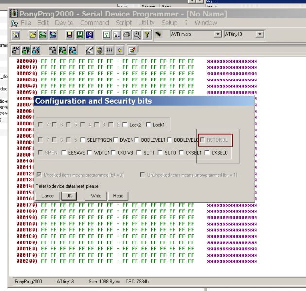

Подскажите плиз, пытаюсь с помощью PonyProg прошить, все ок, но почему не активен RSTDISBLE во фьюзах. Инерфес подключения parallel.

интерфейс не влияет, просто есть два способа программирования контроллера : пар и посл.....и скрин выложи, где ты там такой фьюз нашёл...

программирую ат13, но не суть , хочу задизэйблить вывод Резет. Дык а как? Слышал что вроде этой методой можно даже с "неправильными" фузами МК исправлять. Что-то тут не то.
Добавлено after 8 minutes 9 seconds:
а почему я в эту PonyProg влез???. Дело в том что прошивка у меня в .bin и eeprom тоже в .bin. иначе бы обошелся проссто UsbASP и дудой, но том прошиваются только .hex прошивки.

тема про 2313, а не про 13ю.......(надо же в вопросе указывать о причине идиотизма...))))...)
открыл файл бин, сохранил в хекс, какие проблемы ????????????
если бит не активен, то не прошьешь его

вот такеннный программатор у меня через LPT
Добавлено after 5 minutes 48 seconds:
таки шо мне
тему заводить ВСЁ по прошивке и программированию AT90S2313/ATTiny2313 ради этого мелкого вопроса.
Ну мог бы я написать что прошиваю 2313, а не 13, ситуация аналогичная RSTDISBL не активен! Почему?
Это так дожно быть или что-то не так делаю?
В специфику отличий между .bin и .hex и в вопрос их конвертации не вникал. Попобую, напишите какой прогой это сделать. Вероятно ponyProg подойдет. А если она подойдет ТО зачем этот длинный Круг почему нельзя понипрогой все прошить и заодно и фузы выставить как надо?

пони и сохраняет (и конвертирует бин-хекс) и пишет, что может....а нельзя, значит нельзя....а параллельного программатора (не интерфейса, а способа прошивки) для тини у тебя нет (там 12 В используется)
Данный бит переводит вывод Reset (PB5) в состояние обычного ввода/вывода, а он нужен (в вашем случае) для подачи на него 12 В… и чтобы Вы по ошибке не установили этот бит, он в программе не доступен. Так что всё правильно если он не активен.
Как вариант - ну, саму прошивку залей через PonyProg, а фьюзы потом отдельно измени уже через UsbASP :)
Прошитую в Пони "Прочитать" > "изменить"
Вариант 2
Открыть прошивку .bin в PonyProg, пересохранить «Сохранить как», файл в нём же, но уже как .нех
Вариант 3
Сконвертировать файл сторонней программой... типа https://www.radiokot.ru/forum/viewtopic.php?p=3476468

да, так и сделал, прошил в Пони, фузы прошил в USBasp
