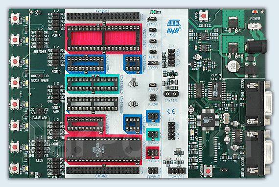

Ребята, подскажите, как сбросить фьюсы и куда подключить ATmega328P, успользуя такую плату? https://www.farpost.ru/vladivostok/tech ... 32155.html Прошивал ESR метр T4 внутрисхемно и случайно прошил не те. Изображение
328ю ставить в зеленую панель, но еще надо шлейфик на 6 пинов, если ISP-режим. а для параллельного надо два 10-пиновых шлейфа и два одиночных. эта плата достаточно хитрая...

Спасибо. Еще наверное надо сделать переходник viewtopic.php?p=1238193 или купить. https://th.aliexpress.com/item/32931001149.html .

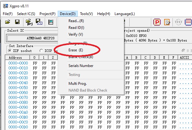

Уважаемые! Необходимо установить фьюзы в АТмега 16. На скриншоте слева должно быть, а справа что имею. Справа 2 фьюза Lock Byte запрограммированы производителем и отвечают за чтение и программирование чипа и имеют значение 3F. Слева они не запрограммированы и имеют значение FF. Скажите, пожалуйста, как мне быть? :dont_know:
З.Ы. Пытался скинуть фьюзы Lock Byte через доктор фьюзов, но результат отрицательный :facepalm:
 Заголовок сообщения: Re: Всё о фьюзах...
СообщениеДобавлено: Ср сен 06, 2023 17:50:30
Карма: 98
Рейтинг сообщений: 2116
Сообщений: 18403
Откуда: Новочеркасск
Биты защиты стираются только при полном стирании всей памяти. Т.е. снять их и считать прошивку никак не выйдет, иначе что ж это за защита была бы?!

.... снять их и считать прошивку .....!
Я контроллер покупал новый и мне не надо ничего считывать :facepalm: Я и хочу узнать как можно полностью стереть все :))

у тебя биты защиты =1 (Spien=0), т.е. незапрограммированы (справа)....пиши контроллер и всё (даже, если бы и были запрограммированы)...
Если Мега из Китая, то там могут и с прошивкой быть, и с разными фьюзами, отличными от дефолтных. Сколько разных не заказывал почти всегда так, чистые последнее время попадались только с индексом TW - это как я понимаю не пр-ва Атмел/Микрочип, а их копии. Стираю и шью чем надо, часто требуется подпайка внешнего кварца или подача тактовых импульсов, тк фьюзы зашиты на него (кварц для меня проще и быстрее, лежит дежурный на 4МГц в мелком корпусе).

erase.jpg [137.17 KiB]

samand587, справа они тоже не запрограммированы. просто "дудка" не показывает два старших незадействованных бита.

Starichok51, тогда почему Lock Byte в маленьком окошечке стоит 3F? :dont_know: Ведь при не запрограммированных фьюзах должно быть там FF? :dont_know:

samand587, я же сказал, "дудка" не показывает два старших незадействованных бита.
сам подумай, если от FF отбросить два старших бита, что останется? а останется 3F.
