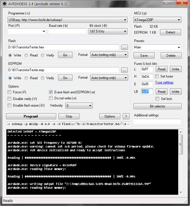

Привет! Вопрос sakatgg по поводу минитерминала с аврпроект.ру, какие фьюзы выставить не подскажете?
Если кто знает подскажите как выставить фьюзы на 11059200МГц атмега328р
 Заголовок сообщения: Re: FuseBit Doctor
СообщениеДобавлено: Вс май 21, 2017 01:55:16
Рейтинг сообщений: 11
Зарегистрирован: Вс ноя 18, 2012 11:21:37
Сообщений: 96
Хорошо макетку не разобрал Минитерминал v.2.0, снял МК, в программаторе глянул: L - 0xFF, H - 0xDA, E - 0x05, LB - 0x3F для 11059200 Гц
P.S. Поправил частоту кварца, спасибо Jack_A 8)
