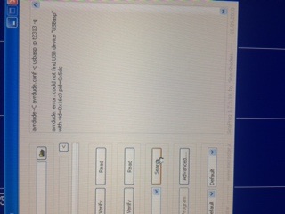

edm2007 писал(а):
Хорошо, в Programmer - USBasp, Default - Default. Далее подключаем любой МК, и Search. Что в строке состояния?
image.jpg [18.02 KiB]
 Заголовок сообщения: Re: ВСЁ по прошивке и программированию AT90S2313/ATTiny2313
СообщениеДобавлено: Пт июн 05, 2015 08:14:00
Зарегистрирован: Ср дек 19, 2012 12:16:22
Сообщений: 564
Сорри за качество, форум не позволяет большие фотки слать. Вообщем там написано что could not find USB device "USBasp" with vid=0x16c0 pid =0x5dc
Для этого есть хостинг img.radiokot.ru
Ну и в очередной раз меня прикалывают люди, которые фоткают экран монитора :)))
Хм, а программатор-то вид-пид не USBasp-овские имеет, похоже. Посмотрите в свойствах программатора ИД оборудования:
Это мой, тут видно что vid=0x16c0 pid =0x5dc, как и должно быть.

Откуда: Иркутск
Хм, вид-пид верные. Софт с правами администратора запускается? Никогда с таким не сталкивался, ерунда какая-то...
