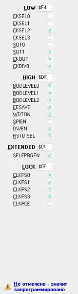

Собственно, попробовал залить прошивку в attiny2313. Делал все через avrdudeshell . Я так понял , это avrdude с графическим интерфейсом. После прошивки появилось окно:
Открыл отчет, в нем следующий текст:

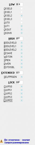

А вот с фьюзами какие-то проблемы. Выбрал нужные:
Нажал программировать фьюзы, и тут вылезла ошибка:
Спойлерhttp://img.radiokot.ru/files/100306/medium/lj6vfh8ap.JPG
Нажал закрыть, она еще раз вылезла. Затем окно с отчетами появилось:
Я так полагаю, проблемы с установкой фьюзов. Вот все отчеты:

Код:
"C:\Users\John Locke\Desktop\AVRDUDESHELL20150203\avrdude\avrdude.exe" -p attiny2313 -c usbasp -U hfuse:w:0xFF:m
avrdude.exe: warning: cannot set sck period. please check for usbasp firmware update.
avrdude.exe: AVR device initialized and ready to accept instructions
Reading | ################################################## | 100% 0.00s
avrdude.exe: Device signature = 0x1e910a
avrdude.exe: reading input file "0xFF"
avrdude.exe: writing hfuse (1 bytes):
Writing | ################################################## | 100% 0.00s
avrdude.exe: 1 bytes of hfuse written
avrdude.exe: verifying hfuse memory against 0xFF:
avrdude.exe: load data hfuse data from input file 0xFF:
avrdude.exe: input file 0xFF contains 1 bytes
avrdude.exe: reading on-chip hfuse data:
avrdude.exe: verifying ...
avrdude.exe: 1 bytes of hfuse verified
avrdude.exe: safemode: hfuse changed! Was ff, and is now df
Would you like this fuse to be changed back? [y/n]
Код:
"C:\Users\John Locke\Desktop\AVRDUDESHELL20150203\avrdude\avrdude.exe" -p attiny2313 -c usbasp -U efuse:w:0x01:m
avrdude.exe: reading input file "0x01"
avrdude.exe: writing efuse (1 bytes):
Writing |  ***failed;
################################################## | 100% 0.06s
avrdude.exe: 1 bytes of efuse written
avrdude.exe: verifying efuse memory against 0x01:
avrdude.exe: load data efuse data from input file 0x01:
avrdude.exe: input file 0x01 contains 1 bytes

Может кто-нибудь сказать, в чем проблема? И установились ли фьюзы? При нажатии на кнопку "Читать фьюзы" они становятся так:
Спойлерhttp://img.radiokot.ru/files/100306/medium/lj76d7f0l.JPG

Здравствуйте.
Откуда эти фьюзы? Зачем Вы пытаетесь отключить SPIEN? Хорошо что его по последовательному интерфейсу снять нельзя, иначе бы потеряли контроллер для SPI программирования.
"Слишком много людей ломаются, даже не подозревая о том, насколько близки к успеху они были в тот момент, когда упали духом". Томас Алва Эдисон

"Отмеченная" опция означает логическое состояние "0". То бишь фьюз запрограммирован. У Вас же "не отмечено - значит запрограммировано".
В статье: нет галки = 1, есть галка = 0
У Вас: нет галки = 0, есть галка = 1
В этом случае непонятно, зачем снят SPIEN в статье. Попробуйте его не трогать. Фьюзы RSTDISBL и SPIEN в общем случае всегда противоположны друг другу (если это ISP программирование и вывод RESET не заюзан как пин порта).
Выставил фьюзы вот так:
При установке фьзов, вылетела ошибка при установке бита extended.
При нажатии на кнопу "Читать фьюзы" , они выглядят вот так:

SELFPRGEN разрешает запись программе в память программ, ругаться на него не должен. У Вас какой программатор, кстати?
Такой
Написано usbasp v2.0 LC Technology. В самой программе программатор выбран usbasp. Может выбрать usbasp-clone?
Так может его выбрать надо, т.е. снять галочку?
