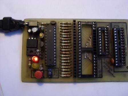

Потратил два дня выходных на рахводку платы под имеющиеся детальки (совковые б/ушные), ее изготовление и собственно на саму сборку, прошивку. В итоге - устройство работает, но както странно. Воткнул залоченую ATmega8. После нажатия на кнопку красный светодиод потух, включился зеленый на секунду, а потом стал мигать красный. Поставил перемычку - тоже самое. Поставил ATmega8 в программатор - она восстановлена! По идее, если мигает красный светодиод – сигнатура в порядке, микроконтроллер «не залочен», но, по какой-то причине, невозможно восстановить фьюз биты. Но у меня мега восстановилась. Может это потому, что не шил фузы, так как взял новую мегу. Или нужно все таки было их шить?
Транзисторы поставил КТ3102В, КТ3107К.
Собирал по схеме версии V2h. Прошивка тоже версии V2h.

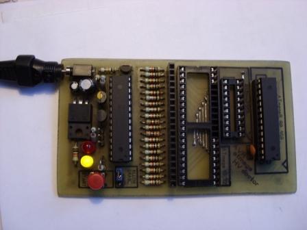

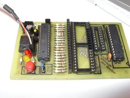

Вместо 10 версии прошивки залил 11 (последнюю с польского сайта) и все пошло как надо! 10 версия не справлялась с восстановлением резета.
Вылечил ATmega8 и мучил её как только можно - восстанавливает за доли секунды.
Очень хорошая и нужная вешь!
Вот несколько фотографий:
Общий вид
Подано питание без "пациента"
Фьюзы восстановлены до заводских установок
Восстановил.JPG [54.13 KiB]
Без пациента.JPG [56.6 KiB]
Общий вид.JPG [60.49 KiB]
