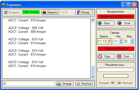

casino777. Предлагаю Вам свой вариант двух программ обмена по USART созданной генератором кода CV_AVR. Одна программа USART_ADC передает дискретные данные тока и напряжения, другая USART_ADC_FLOAT - реальные значения. Пусть у нас надо измерить два канала АЦП. Создаем новый файл и воспользуемся генератором кода. Открываем вкладку ADC и выставляем флажки согласно Рис.2.

Генерируем и сохраняем код, в какой либо папке. Открываем листинг программы, удаляем все лишнее и дописываем свой код (см. листинг моей программы). Строки дописанные мной прокомментированы, остальное создано генератором кодов. Программа промоделирована в Proteus’e и работает следующим образом: если Вы посмотрите в программе строку 86, Вы увидите букву “k”, это значит что клавише “k” клавиатуры ПК присваиваются функции контроля (Вы можете написать свою букву). При работе Proteus’a нажав клавишу “k” на клавиатуре ПК, на дисплее терминала Вы увидите данные тока и напряжения. Измените положения движков резисторов и снова нажмите клавишу “k”. Данные на дисплее изменяться. Я не стал переводить дискреты АЦП в напряжение и ток, так как Вы и сами это умеете (я сужу по листингу Вашей программы).
Прежде чем отослать программы на форум, программы тестировались на тестовой плате с подключением к ПК. Подключаем плату к СОМ порту и запускаем программу Terminal (см.вложение). В программе выбираем порт ПК и открываем его. Запустив программу в нижем окне программы записываем букву “k” и нажимаем кнопку “Отправить”. МК получает команду отправить данные и в ответ выводит данные на дисплей ПК. (см. Рис.3)
Рис_3.jpg [70.5 KiB]

И если кто-нибудь скажет что нежелательно применять float, сошлитесь на (Рис.4).
И чо? В смысле, работает? Ну да, работает. Только Вы сравните объем кода и скорость его исполнения с фиксированной точкой и с плавающей. У AVR нет FPU, потому float работает ОЧЕНЬ медленно и компилируется в ОЧЕНЬ большой код, ибо все делается в софте.
То же и насчет printf. Объемно и медленно.
Еще хинт по увиденному: в последних двух битах АЦП у AVR в 99% случаев шум. Так что его стоит использовать в восьмибитном режиме (ADLAR).
