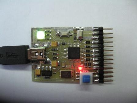

Собрал и протестировал на новой плате, работает безупречно.Этот вариант прошил с помощью FLIP, очень удобно.
Изображение 011.jpg [20.17 KiB]

Красиво... Можно вопрос: вы не используете GTL2003, а переключаете напряжение питания AT90USB162? С USB нормально работает при пониженом напряжении?
...Дык...
 Заголовок сообщения: Re: AVRISP mkII новый клон (поддерживает XMEGA)
СообщениеДобавлено: Чт апр 01, 2010 08:53:57
Зарегистрирован: Вт ноя 25, 2008 18:56:41
Сообщений: 84
Он рассчитан на работу от 3.3В. Вчера шил atxmega32a4 никаких вопросов.
скажите пожалуйста под какую версию AVR Studio Вы работали.

А как он в плане скорости на обычных мегах? Например по сравнению с авр910.
СообщениеДобавлено: Вт апр 06, 2010 11:11:23
Сообщений: 84
По скорости в разы быстрее чем STK500.

В схеме есть L5 Ferrite - индуктивность. Где ее такую взять? Бывает в смд исполнении?
СообщениеДобавлено: Ср апр 07, 2010 17:06:24
Карма: 14
Рейтинг сообщений: 434
Сообщений: 884
Ну этот дросерь можно стянуть с старых или убитых материнках и других USB устройств....он выглядит как СМД диод, только чуть длиннее

Все решили, прошил уже не один десяток чипов замечаний нет. Программатор отличный рекомендую.При программировании ATmega128 вывод PEN можно не трогать, шьет читает вообщем класс . Вот мой кекс, печатка постами выше, собираете и шейте через USB FLIP дополнительный программатор не нужен :))
