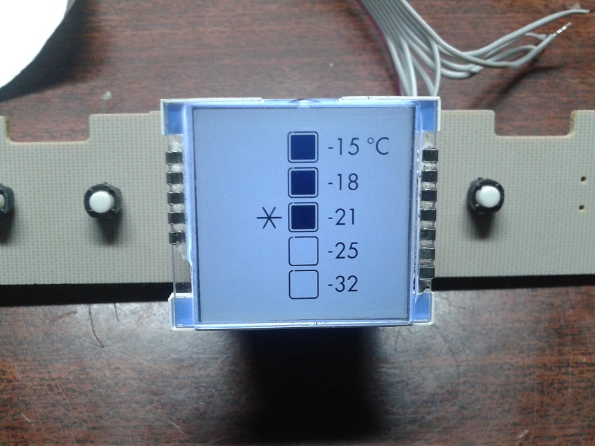

Другим программатором действительно всё получилось. При загрузки флеш выходил на связь -считывался и после загрузки епрома ожил полностью. Фьюзы поставил как выше указали. Всем спасибо!
