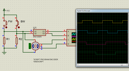

Скачал архивчик... сейчас гляну :beer:
Сам пользуюсь элементом "MOTOR-ENCODER" (раздел электромеханики) подаешь питание как на коллекторный мотор - получаешь выход как с енкодера (только он не контактный, а внутри к шинам питания привязан) (средний вывод не используется)
Добавлено after 14 minutes 27 seconds:
Странные какието цвета на модели осциллографа в этом проекте.... (перепутанные какието) не знаю, с чем это связано, но пока себе эти файлы добавлять не буду... продолжу по старинке мотор-енкодер использовать.
enc.png [67.01 KiB]
Просто не учи физику в школе, и вся твоя жизнь будет наполнена чудесами и волшебством :)
А еще там скрипт есть, а в нем "червь", и этот "червь" у вас расположен по пути
C:\ProgramData\Labcenter Electronics\Proteus 8 Professional\SAMPLES\Generator Scripts\
Вроде ясно написал

Покажите настройки Атмеги168 ?
И осциллограмму с выходов ШИМ надо смотреть или регистры OCR0A и OCR1AL.
Надо для отладки учиться пользоваться файлом elf.
Прерывание таймера 0,5mc много, 1ms желательно.
И это плохая модель энкодеров, но как-то работает, можно на них в протеусе, больше всех понравилось модель на Атмега8, ближе к реальности.
На кнопки не нажимать, при включении контроллера энкодеры не блокированы.

ничегошеньки не работает. на выходах вместо нулей сразу +5в.
СпойлерИзображение[url=https://img.radiokot.ru/files/37066/2isy6pl531.png]Изображение[/url]
