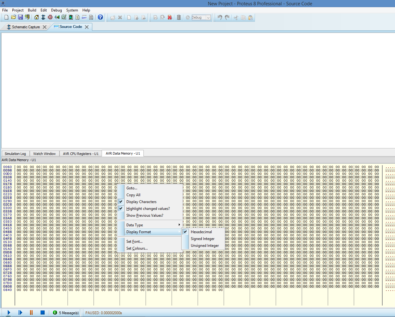

Мне очень нужно в процессе симуляции просматривать содержимое ОЗУ в двоичном виде, но в AVR Studio или в Atmel Studio такого сделать нельзя.
Подскажите, может быть есть другие среды разработки, в которых это возможно?
Программирую на ассемблере.

протеус кажет... можно в любой момент (например в коде поставить точку останова) приостановить симуляцию и осмотреть и регистры и память

Покажите мне, где здесь выбор отображения в двоичном виде?
Display format - не?

На скрине я показал, что есть в Display format. А мне Binary нужно.
Я изменил скрин, а то там выделился цветом почему-то пункт меню Data type.

AB

В AlgorithmBuilder, как я понял, надо начинать проект заново? Или можно как-то свой код на асме туда вставить?

заново конечно. Можно конечно подключить готовый бинарник, но то такэ извращение
з.ы. можно отладить только непонятный кусок кода, раньше, когда был платный наоборот делали - кусочки кода делали в АБ затем ассемблерный выхлоп вставляли в обычную АврСтудию
