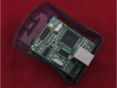

Господа, подскажите или помогите советом.
В общем вчера купил данный клон, собран на ATmega128-16AU. Поставил дрова, Атмел Студио 7 его увидела и предложила прошить на версию 1.18 (стояла 1.с). Я по своей глупости и отсутствию опыта согласился и прошил. И всё. С тех пор программатор не работает. Сигнатуры не читает, Vtarget около 0v.
Без імені22.jpg [155.59 KiB]
USB-AVRISP-XPII-programmator-Atmel-mkII-2-500x375.jpg [44.68 KiB]
Хоть и AS7 его видит, но нормально не работает, то тот же AVRdude не видит коннекта совсем и рапортует что программатора нет в наличие. С USBTiny работает без проблем.
Может есть какая-то возможность оживить пациента, ну или хотя бы просто вернуть к состоянию "до аварии"?
Добавлено after 3 hours 18 minutes 58 seconds:
Сорян, по ходу ложная тревога. Стечение обстоятельств. Как назло АВРка сдохла в самый неподходящий момент. Попробовал атмега32 - всё более менее работает, читается и шьётся. А Аттини25 - померла.
Но в любом случае надо заканчивать с этими клонами и прочим барахлом. Едет ко мне Atmel-ICE - буду шить официальным железом.
