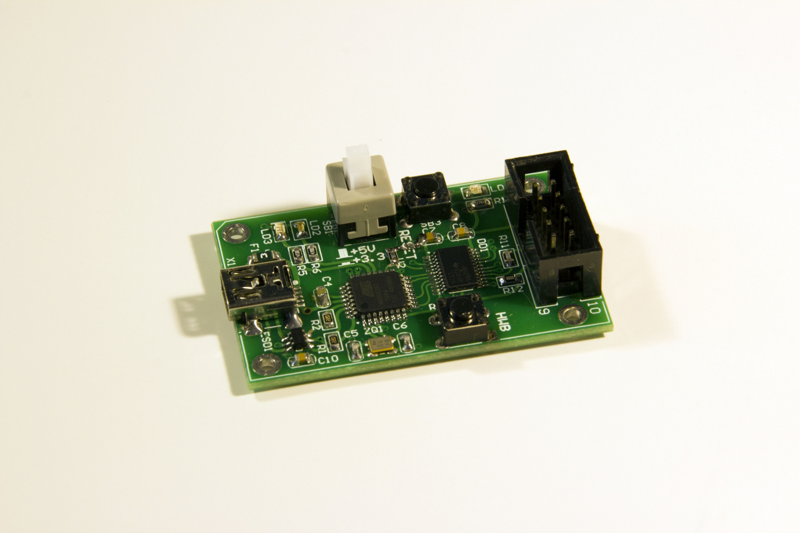

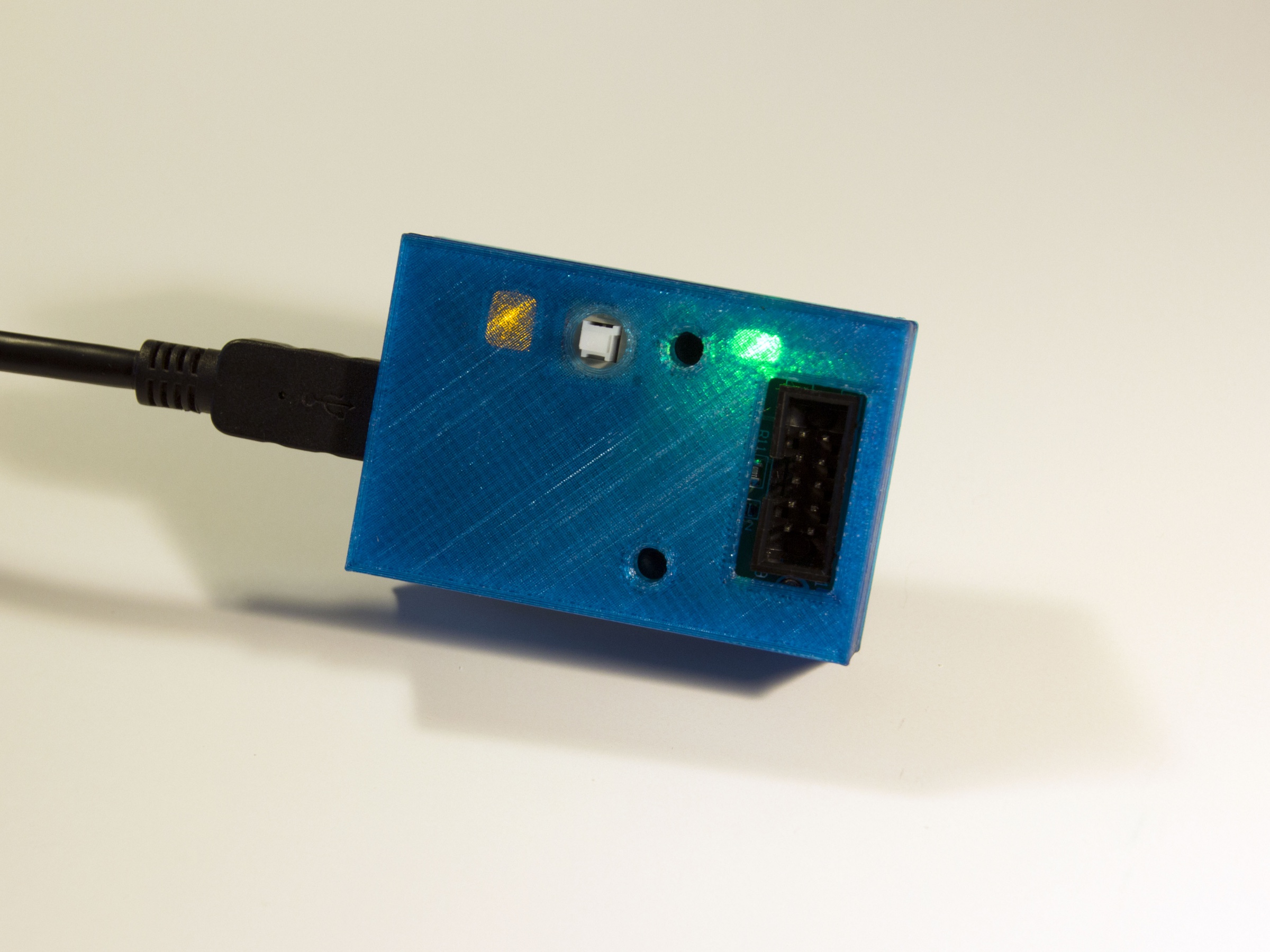

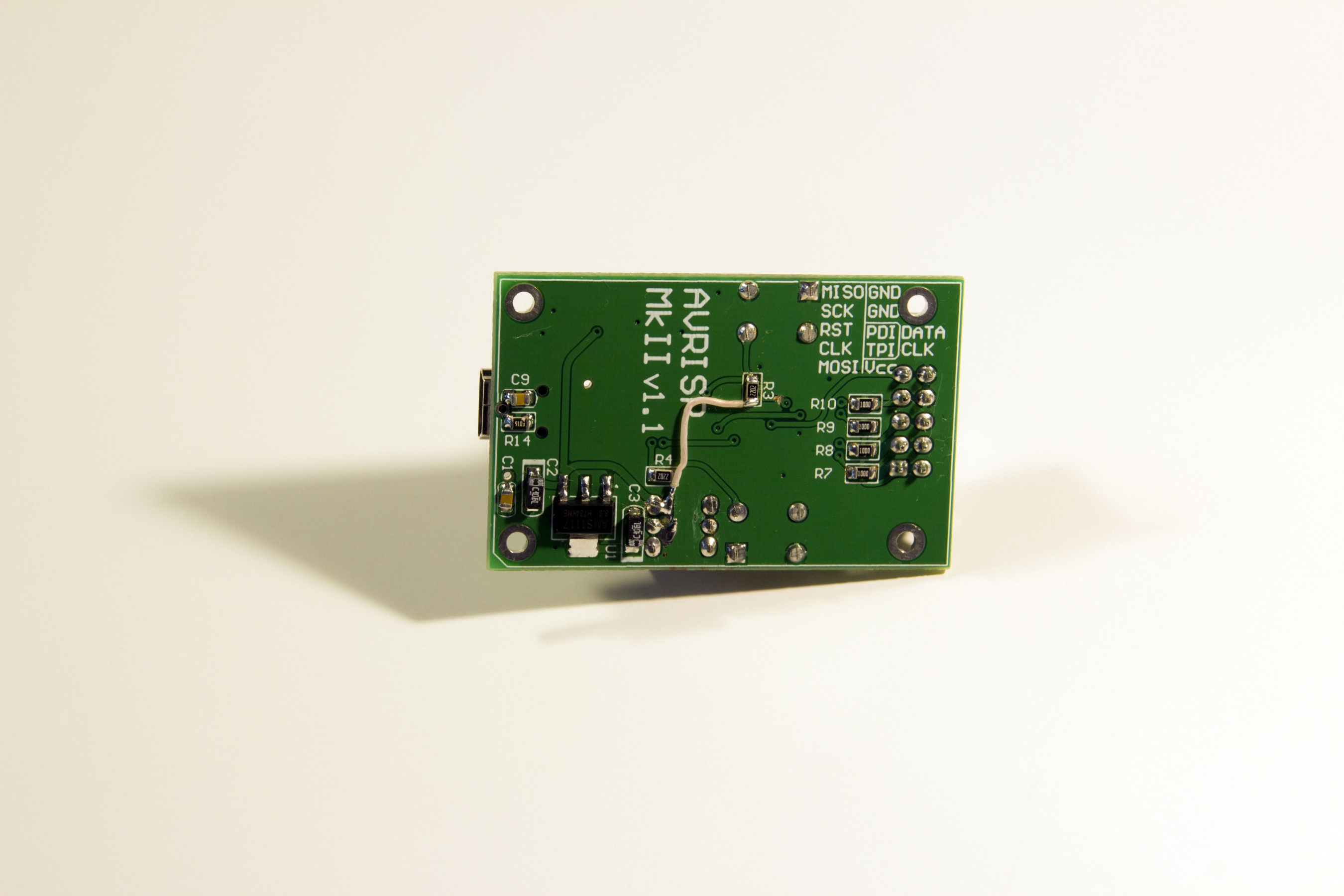

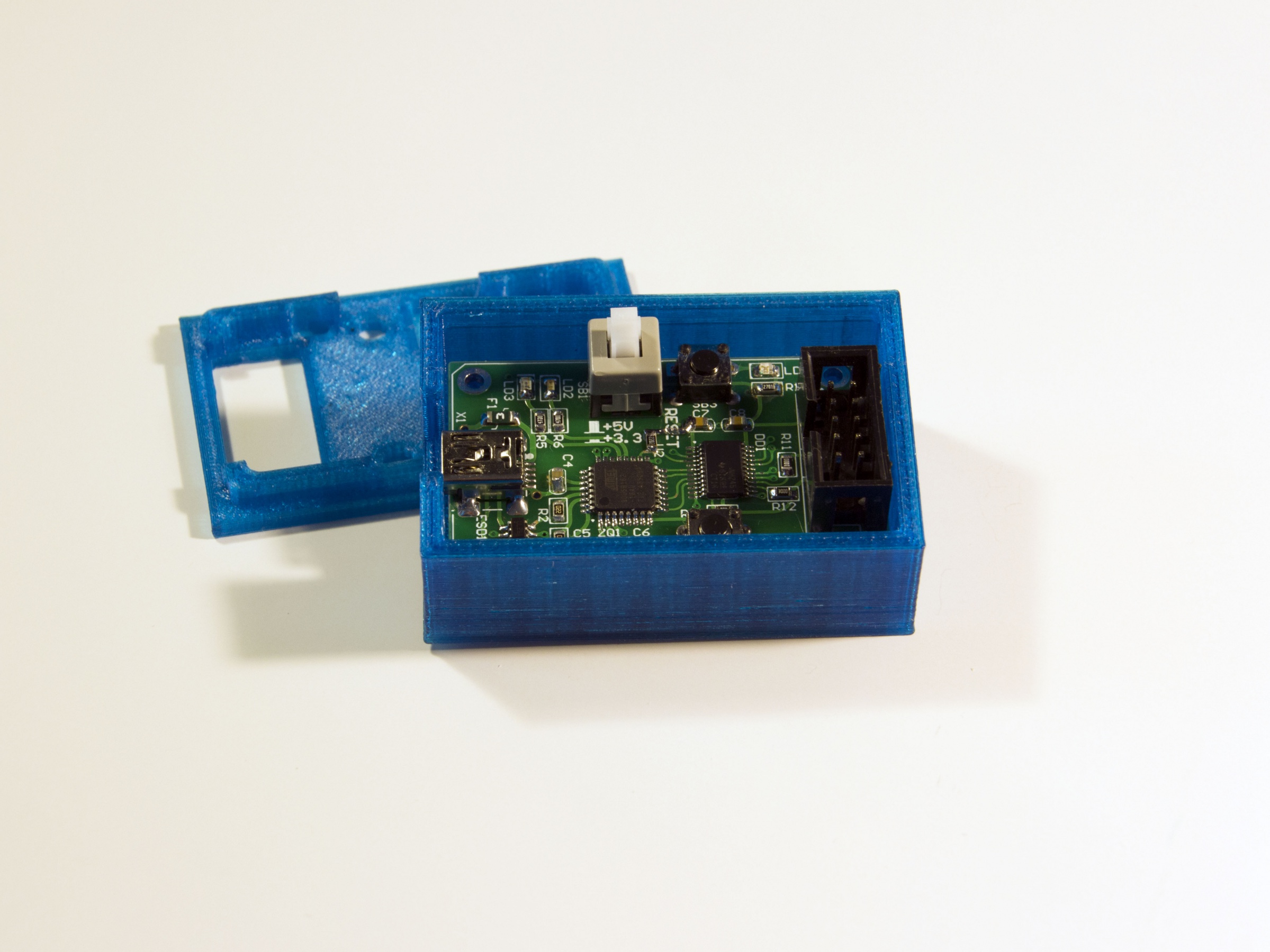

Собрал программатор на буфере SN74LVC8T245 согласно исправленной схеме от Гротта (с мелкими переделками типа TLC диодов и обвязок)
Проблема была в МК - поставил другой AT90USB162-16AU и все заработало. Пришлось пару перемычек кинуть и дорожек перерезать, т.к. плату трассировал под другую схему. PDI еще не проверял. Прошивку взял последнюю с сайта, студию поставил 7.0.594 чтобы не пересобирать прошивку.
Получилось примерно так:
СпойлерИзображение Изображение Изображение
вместе с корпусом
Остались 4 платы (минимальная партия для заказа 5 шт) - если кому надо могу продать. Но придется колхозить в 2-х местах с дорожками.
Всем спасибо за советы! :)
