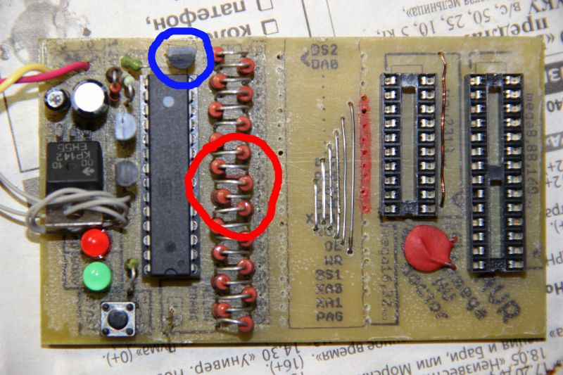

Решил недавно сделать доктор по этой статье - http://www.getchip.net/posts/059-isprav ... it-doctor/

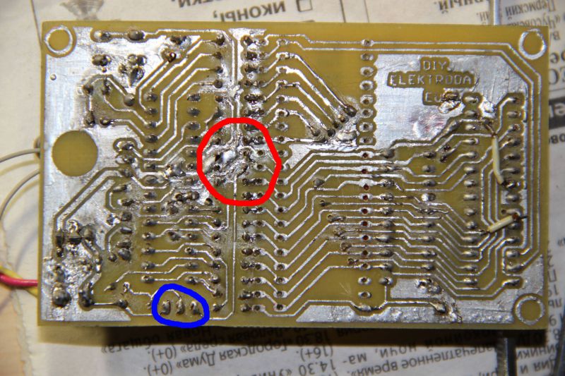

Все спаял, но работать почему-то не хочет, если я в панельку вставляю пациента(Attiny2313) и подключаю питание - несколько раз моргнет зеленый, а потом загорит красный, при нажатии на кнопку этот цикл повторяется. Мультиметром все прозвонил, транзисторы проверил, правда у меня не хватало 1 bc557, пришлось заменить на кт3107(отмечен синим). И еще одно - когда подключаю питание, у меня греются резисторы(отметил зону красным), похоже это 2 резистора на 100 ом. КЗ или обрыва тут нет, прозванивал и не раз. Подскажите в чем может быть проблема?

1. Пропробовать установить перемычку Allow Erase.
2. Попробывать полечить другую, и заведомо исправную микросхему.
Версия печатной платы соответствует версии ПО?
СпойлерБороться и искать, найти и перепрятать...

Перемычку установил. У меня 3 tiny2313, 2 - залоченные, 1 - рабочая, попробовал каждую, ничего не изменилось. Резисторы продолжают греться. Разводка платы соответствует ПО(update8-05.03.2011).

Stinger писал(а):
Значит где-то косяки...
Хорошо, тогда поищу. Из-за чего думаете греются резисторы?
Stinger писал(а):
А почему устаревший проект делали, я же нормальный проект версии 2.11H на 4-ой странице выкладывал.
Дело в том, что я наткнулся на тот сайт и сделал разводку платы, которая была приведена сразу в тексте, вот ее и взял, а на эту тему я зашел, когда все уже было готово и появились проблемы.
Stinger писал(а):
И прошивка вам нужна 2.09m8.hex
Я пробовал ее самой первой, она была дана в тексте точно так же, как и разводка, но результат был одинаковым.

Все же спустя 3 дня удалось запустить этот доктор, хоть работает он и не совсем корректно - когда подаю питание, он сразу восстанавливает мк, не ожидая сигнала от кнопки, и светодиоды бывает моргает по разному, то красный, то зелёный... Но думаю это не критично, самое главное, что восстанавливает и трогать его больше не буду. Смог восстановить все мои залоченные мк. Проблема была в обрыве, который был очень мал и незаметен(Дорожка между рез.4к7 и базой bc547). И прошивка подошла 9, с 11 не пошло.

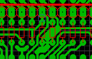

Там тоже косячёк есть. На плате ошибочно резистор R24 соединён с контактом 10 SV2, т.е. получается коллекторы транзисторов Т1 и Т3 соединены вместе.

Выложи рисунок проблемного участка

 Заголовок сообщения: Re: FuseBit Doctor
СообщениеДобавлено: Сб июл 02, 2016 16:40:07
Рейтинг сообщений: 43
Зарегистрирован: Сб июл 03, 2010 20:25:15
Сообщений: 370
Откуда: М5 1001км
Снимок.PNG [6.25 KiB]
СообщениеДобавлено: Сб июл 02, 2016 16:41:55
Рейтинг сообщений: 91
Зарегистрирован: Сб ноя 16, 2013 16:23:02
Сообщений: 1152
Откуда: Fe-City (46)
это рисунок не моей платы
