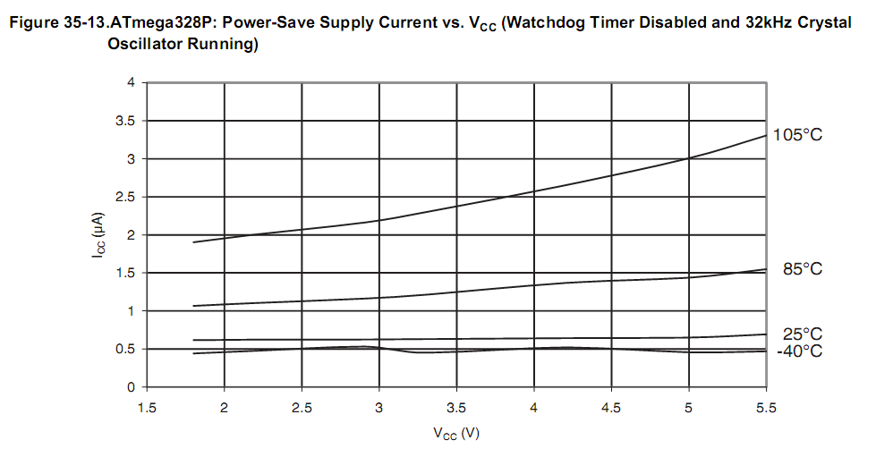

ДОбрый день котаны!
позвольте прояснить для себя пару вопросов про собаку (камень 328P)
1) правильно я понял что максимальное время на которое можно настроить собаку это пробуждение через 8с ?
2) т.е. получается не реально настроить на пробуждение раз в сутки или неделю ?
3) правильно я понял что перед выключение собаки надо делать wdt_reset ? если да то - а зачем нужно делать ресет ?
4) правильно я понял что начальное значение WDTON,WDE,WDIE = 100 ?
5) правильно я понял что режим 110 (ресет) - это ресет камня каждые (например 8с) даже если в это время выполняется какойот другой код ?
6) а режим 101 (прерывания) как работает ? если камень например спит как этот режим его разбудит? обычное прерывание срабатывает по 1 или 0 на входе а тут?
7) если я отклучю собаку кодом из даташита в целях power save на что это повлияет (ну кроме самой собаки) ?

1 - это в даташит, наизусть не помню.
2 - с помощью watchdog - нет. С помощью других таймеров - вполне, надо считать. Вообще, Watchdog нужен не для этого.
3 - чтобы гарантированно дать время выключить таймер.
4 - наизусть не помню, в даташит.
5 - да, для этого watchdog и нужен, чтобы, если выполнение кода заняло больше времени, чем ожидалось (или контроллер вообще завис), перезагрузить систему.
6 - обычное прерывание срабатывает по любому событию; "1 или 0 на входе" - это конкретно прерывания GPIO.
7 - по-умолчанию watchdog-таймер и так выключен.

1 - ну других значений нет в ДШ если вы про это. ага значит максимальное время ресета камня 8 с. понял.
4 - WDTON WDE WDIE Mode Action on Time-out
1 0 0 Stopped None
1 0 1 Interrupt mode Interrupt
1 1 0 System reset mode Reset
1 1 1 Interrupt and system reset mode Interrupt, then go to system resetmode
0 x x System reset mode Reset
какие начальные значения ?
5 - если он нужен чтоб просто его ресетить то почему такие маленькие таймеры :) много не успеешь за 16 или 32 мс ?
6 - прочитал еще раз ДШ. получается после таймера (например 8с) будет вызвано ISR без ресета ?т.е. мы должны предусметреть чтобы после выхода из ISR указатель ушёл обратно в loop, и ресета не будет ,да ?
6 - что значит обычное прерывание? у собаки же нет тригера low/change/rising ? - какие кроме таймеров ресета есть тригеры у собаки для WDT_interrupts ?
7 - он выключен (disable) или просто stopped mode 100 (смотрите пункт 4) ?

Получил миской по аватаре (2)
1- прерывание собаки может будить из глубокого сна и просыпаться из него раз в 8 сек, инкрементировать переменную перезаводить прерывание собаки и снова засыпать может оказаться экономичней, чем месяц мелко дремать с включенным таймером ...
5- если завел собаку, то кормить (сбрасывать) не забывай и всё будет норм (только надо правильно сбрасывалки расставить, например внутри цикла, который может повиснуть - неправильно).
6- насколько я помню, режим прерывания сбрасывается при сработке собаки и его надо снова устанавливать, если не установить - в следующий раз будет ресет. (это ещё одна защита от зависания кода)
6- такое же прерывание, как например переполнение любого другого таймера, только будит и из глубокого сна (в котором остальные таймеры тоже спят)...
16 мс при частоте 8 МГц это 128 тысяч тактов. За этот промежуток, при условии линейного выполнения, можно исполнить все содержимое FLASH-памяти какой-нибудь ATmega48. Успеть можно много.
Есть задачи, где промедление в пару десятков миллисекунд уже критично и грозит выходом из режима.
Прерывание - это аппаратный переход к выполнению конкретного участка кода. Условия срабатывания по фронтам относятся только к конкретным блокам, для которых это актуально (портам и компаратору, например), и не имеют отношения к собственно механизму прерываний.

YS - 1 такт это 4мкс ? то 128 тыщ и не так много :) на один только блинк уходит 5000 мкс :)
Ivanoff-iv - иногда так экономичнее но если внешний таймер просто подаёт единицу раз в сутки то мыможем не дремать а глубоко спать :)
спасибо ребята, почти в голове нарисовалась картина про собаку и зачем оно может пригодиться. хотя для меня только вижу один проект где оно может понадобиться :)
если из глубукого сна то да максимум 8с, если из работающей программы то с помощью сброса собаки мы обнуляем счетчик собаки, столько сколько нужно, и ресета не будет пока счетчик не досчитает до 8с(или другой интервал)
начальное значение я так пока и не понял какое.
я смогу прочитать эти регистры из тела программы ?
а тут не по 1 или 0 как для портоа а как раз по таймеру :) дошли до 8с. вызов ISR. опять продолжаем loop() с точки откуда ушли в ISR и опять чере 8с ISR. так по кругу :)
7 ) disable or enable WDTON я посматрю во фьюзах HIGH BITS.
так и не понял на что может повлиять отключеная собака / на какие сценари/ на функционирование встроенных блоков или компораторов в МК/ на работу самого МК.
например на время (длительность) пробуждения МК из глубокого сна может повлиять?
При частоте 8 МГц один системный такт, как не трудно посчитать, это 125 наносекунд.
Я смотрю, вы не понимаете, зачем нужен сторожевой таймер.
Дело в том, что в профессиональной разработке микроконтроллеры как правило применяются не для того, чтобы исключительно мигать светодиодом, а для каких-то более продвинутых задач; например, для управления двигателями.
Возьмем управление асинхронным двигателем, к примеру. В этом применении требуется каждые несколько десятков миллисекунд выполнять достаточно нетривиальные расчеты. Сложность этих расчетов зависит от крутизны системы, но в базовом варианте может хватить той самой сотни тысяч операций.
Если контроллер по какой-то причине задержится с выполнением расчетов, то управляющий сигнал может залипнуть на одном уровне, когда уже давно нужен другой, и случится фейерверк. Для исключения этого можно сделать, например, так: перед входом в блок, выполняющий расчет, обнулять сторожевой таймер, настроенный на предельный безопасный интервал. После выхода тоже обнулять его. В этом случае, если расчеты завершатся за нормальное время, все будет функционировать штатно, а если по какой-то причине контроллер зависнет в процессе (неверные входные данные из-за помехи в сигнале датчика, какая-то плавающая ошибка в алгоритме, глюк самого контроллера из-за помех - такое тоже бывает), то сторожевой таймер перезагрузит контроллер, и последний с большой вероятностью успеет подхватить управление процессом до того, как случится непоправимое.

... если внешний таймер просто подаёт единицу раз в сутки то мыможем не дремать а глубоко спать...
По мне, использование WDT вкупе с внешним таймером слишком надумано. ATmega328P поддерживает режим POWER SAVE и асинхронный таймер Т2. Последний DS утверждает, что потребление в этом режиме порядка 0,6мкА.
Касательно DS3231. Не такая она и малопотребляющая, если учесть, что раз в 64 секунды аппаратно запускается преобразование температуры на 125мс с потреблением порядка 500мкА. Интерфейс IIC тоже дает о себе знать в плане потребления порядка 100мкА, не считая 2-х лап для его обслуживания.
Речь шла при условии питания(только часов) от установленной батарейки в DS3231. Будильник при этом тоже срабатывает, после чего будим контроллер и подаём общее питание на DS3231 для возможности пообщаться по IIC. Сам не пробовал но читал на одном форуме что уже такое проделывали :))
