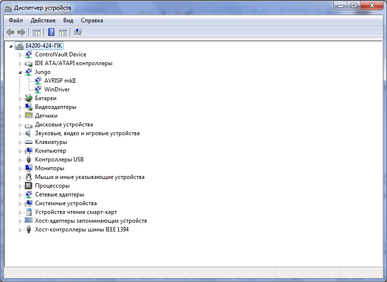

Собрал программатор по схеме Grott, версия 3.
Прошил, вижу в системе, но при попытке прочитать фусы Atmega8 выдает ошибку.
Не вижу работы светодиодов на программаторе.
ОС-ка - WIN7, домашняя расширенная.
Кварц 16 МГц.
прошивка - AVRISPMKII-grott-LUFA170418-16MHz.hex.
AtmelStudio 6.
Возможные причины, рекомендации по приведению в чувство - ?
P.S. Со светодиодами разобрался, были запаяны наоборот. Теперь мигают при загрузке зеленый и красный, потом светит зеленый. При обращении к подключенной к программатору микросхеме светит зеленый и несколько раз моргает красный. Выдает ту-же ошибку,что и ранее.

Продолжаем танцы с бубном.
На этот раз добрались до zalig, сменили драйвер, поставили AtmelStudio7. Картинки поменялись, но лучше не стали.
Попробовал не выпаивая "245-ую", взять сигналы с выхода "162-й". Опять все то-же и там-же, может все-таки "245-я" -
- нерабочая и садит сигналы?
Если в этой версии платы перейти к упрощенному варианту типа grott v1, с сигналами с выхода "162-й" нужно что-то делать или проще искать и менять "245-ю"?

Наконец-то и я разобрался со своим программатором. Как это ни грустно, но пришлось выкинуть 245-ю микросхему и переделать программатор к виду "типа версия v1" от grott, т.е. без использования буфера вааще. Теперь все встало на свои места и работает как надо. На первое время пойдет, а затем соберу правильный вариант с GTL2003.
Кстати, по ходу дела, выяснилась одна досадная неточность в схеме варианта v2 от grott. Именно в схеме, в плате все нормально. Сомневающиеся могут проверить лично.
Сигналы MISO и Reset со 162-й на GTL2003 и с GTL2003 на разъем, на схеме перепутаны местами! Исправленная схема во вложении.
