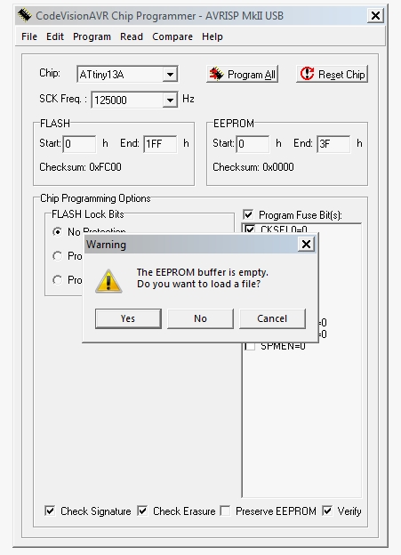

Всем доброго здравия! Уважаемые помогите пожалуйста! У меня программатор самодельный AVRISP-MKII(AT90USB162).Работает прекрасно.Прошиваю в оболочке CodeVision.Для работы программатора был установлен из за драйверов Studio4.19 Мегу 8 шьет флеш и EPROM. Мне надо шить ATiny13A флеш и eer. Флеш шьет ,а еепром нет! Пишет как будто буфер пустой;
Что это может быть? Но епром точно есть .Я еще хотел пробовать совместно с Studio 4.19 пробовать.Так как он у меня установлен .Захожу программы и компонеты там есть студио
Но почему то у меня на рабочем столе нет Ярлыка.Как этот можно сделать? Что бы Шить с Studio4.19 какие драйвера нужны что бы программатор определился .А то у меня диспетчере устройств только для Code vision Кто знает помогите пожалуйста!

сокол писал(а):
диспетчер устройств.jpg [40.29 KiB]
Драйверы, судя по этому скрину, уже установлены. Запусти студию из Program Files и попробуй.

Студио ЕХЕ.jpg [159.92 KiB]
Студио 4.19 оболочки нет на рабочем столе ни жестком С,есть она где только там где все программы и компоненты.По этому оболочку студио ни как не открыть.Может я когда установил студио ярлык удалил? Вот Эхе выглядит так .Куда точку ставить не знаю или только на верх и остальное сам установит?

Нужна помощь начинающему :shock: . Собрал по схеме программатор.
Помогите с пошивкой для ATMEL STUDIO 7
Товарищ Clever чуть ранее написал большое такое сообщение с кучей полезной информации и прошивкой:
Clever писал(а):
Всем доброго.
В своё время собрал и пользовал программатор по схеме kspiritos .
Всё было замечательно пока не сменилась версия… и я его «отложил в долгий ящик».
Не так давно решил продолжить эксперименты с XMega и понадобилось их чем-то шить.
Перечитав последние 10 страниц этого топика понял, что нужно всего лишь обновить прошивку… И тут началось…
Установил Atmel Studio 7 (Version: 7.0.1188)
Скачал FLIP 4.4.7, LUFA-151115, mingw-get-setup, zadig_2.2
Не мудрствуя лукаво, в LUFA выставил тип чипа, частоту и изменил порт светодиодов. Поставил всё в mingw.
Make => … Компиляция вначале выдаёт ошибку «не найден путь»…
Прописал пути в PATH => Компиляция прошла успешно.
Zadig => Успешно сменил драйвер.
Запускаю Atmel Studio 7 => Программатор определяется, но при попытке прочесть чип, вылетает ошибка и программатор отключается.
Внимательно перечитал ВСЮ ветку!.. Так же как и serg_svd решил проверить строки в AppConfig.h
Код:
//   #define LIBUSB_DRIVER_COMPAT // Закомментировал для работы со STUDIO 7
//   #define RESET_TOGGLES_LIBUSB_COMPAT // Раскомментировать для работы с переключением
И, о Боги, всё заработало! Поскольку пользуюсь только Studio, обе строки закомментированы.
