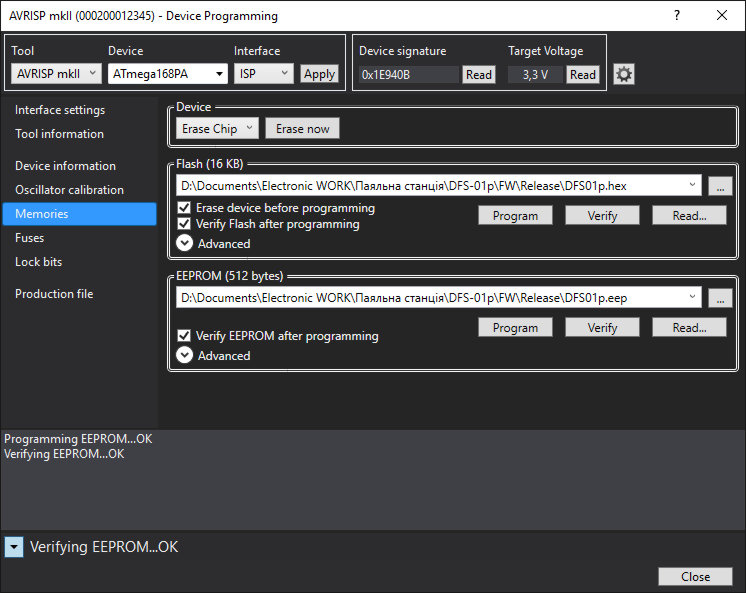

Скомпилил прошивку для версии grott v2 16MHz с того, что сейчас лежит на гитхабе,- версия 151115 плюс изменения которые вышли позже:
* - Added signed alternative libUSB driver for the AVRISP-MKII clone project, to support Atmel Studio 7 (thanks to Atmel)
* - Removed no longer required LIBUSB_DRIVER_COMPAT and RESET_TOGGLES_LIBUSB_COMPAT configuration options from the AVRISP-MKII
* clone project, as the new libUSB driver works for AVRDUDE and Atmel Studio 7 under Windows
т.е. убрали переключение ресетом между jungo и libusb
Проверил в 7й студии на ATmega168PA на скорости соединения 2MHz, работает (читает и пишет)

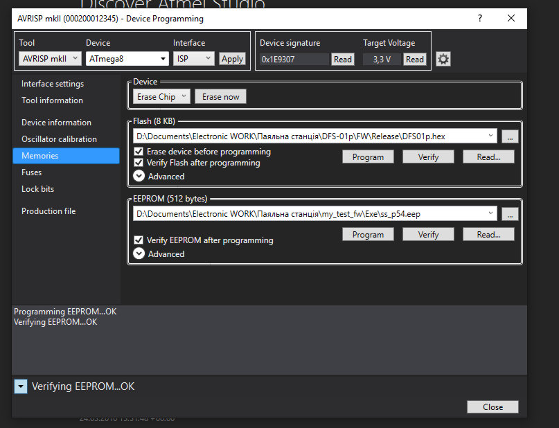

Спасибо, вроде норм. Правда EEPROM у 8-й меги все так же не шьется: File contents does not map to any valid device memory for programming EEPROM . Студия, есличо, 7-я

На 8й сейчас проверить не могу, но еепром 168й шьет нормально.

Там именно с 8-й была засада

Прошился еепром и в 8й:

Тогда я ни хрена не понимаю. Один и тот же набор оборудования приводит к совершенно разным результатам.Изображение

Может с самим файлом еепрома что-то не так?
Можете мне его прислать? Аж интересно стало, попробую у себя.
