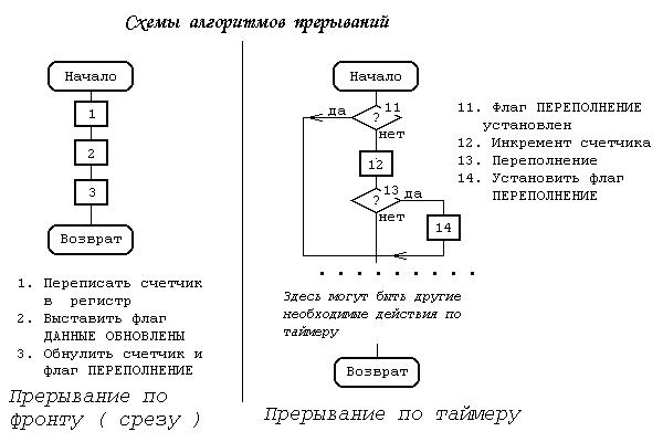

Это просто - см. схему. Главной прграмме остается только посматривать на флаг ДАННЫЕ ОБНОВЛЕНЫ, сбрасывать его, если установлен, принимать данные и делать с ними что хошь : усреднять, индицировать, на хлеб намазывать ...
Alg.JPG [38.64 KiB]
