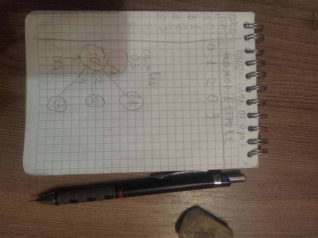

Demiurg, сам рисунок, нарисуй так что бы я понял.
 Заголовок сообщения: Re: Как поместить цикл в case оператора switch
СообщениеДобавлено: Вт окт 11, 2022 22:00:24
Рейтинг сообщений: 139
Зарегистрирован: Ср июн 25, 2008 15:19:44
Сообщений: 1478
Мои все спят. Комп недоступен.

Значит ты не так понял. Речь не о флагах. Применять таблицы или нет это твое решение.
Накалякал. Так понятно?
тут

Demiurg писал(а):
Так понятно?
Нет, если мне нет, значит и ТС нет. Ты не забывай, я не спец, я любитель.
Demiurg писал(а):
Со Смарта большой размер файла
У меня проблем с инетом нет, оптика, 100Мбит/сек.
Что такое от 0 до 7, откуда 7 взялось? По чему не до 8? или до 16?
По чему s1 s2 s3, а s4 где?

Конечный автомат. Число состояний конечно. Пусть при проектировании, анализе мы понимаем, что у нас 8 состояний. От 0 до 7. Это номера строк. Также, мы понимаем, что у нас 8 сообщений. От 0 до 7. Это номер символа в строке. Номера строк и символов это индекс. Пусть у нас состояние 0. Это первая строка. Индекс 0. Пришел символ на вход автомата. Пусть у нас будет сообщение со значением 0. Это первый символ в строке. Индекс 0. Пусть пришел в 0 состоянии символ со значением 5. Это первая строка 6 символ. Так понятно?

как создается сам рисунок?
Рисунок со стрелочками переходов? Он отражает таблицу, это одно и то же, только стрелками явно показаны переходы, которые в таблице показаны циферками. Да, на рисунке стрелочками составлять удобнее, потому что сразу видно.
На вход алгоритма поступают некоторые входные значения. В данном случае входная переменная может принимать 8 значений: от 0 до 7. Это определено нашими условиями, тем что для каждой кнопки выделен один бит, итого 3 бита, общее число комбинаций = 8. Если кнопок много, такой вариант будет неэффективен по числу комбинаций, поэтому входное значение должно содержать просто десятичный код нажатой кнопки (или код события, если нужны отпускания и нажатия).
Начальное (исходное) состояние, с которого вообще начинается "жизнь", обозначается s0. Затем, от него проводим стрелочки, над которыми пишем циферки значений, при поступлении которых алгоритм пойдет по тому или иному пути и перейдет в другое состояние. И далее, от каждого такого состояния проводятся стрелочки с циферками к другим состояниям. Если входное значение не меняет состояния, рисуется дуга возвращающая в тот же самый кружок.
Таким образом, по этому рисунку можно отследить поведение алгоритма при поступлении входного значения в каждом шаге опроса кнопок. В первом шаге на вход поступила 1 (нажата кнопка 1), по стрелочке перешли в s1. Во втором шаге опроса кнопок получили значение 0 (все кнопки отпущены), и по стрелочке перешли в состояние s4. В следующем шаге опроса получили значение 1 (снова нажата кнопка 1), перешли в состояние s7. Затем отпустили кнопку и вернулись в исходное состояние s0. Стрелочки показывают все возможные комбинации нажатий, удержаний и отпусканий кнопок в каждом цикле опроса кнопок. Число состояний s определяется исходя из того, какие входные последовательности возможны и как должен работать алгоритм.
А чтобы на выходе алгоритма получить конкретные цифры, которые можно применить дальше, нужно составить еще одну табличку, в которой каждому состоянию s соответствует число, нужное нам на выходе.
В двух словах это доходчиво не объяснить, а если объяснять по уму, там нужно уже прибегать к математическим заморочкам, довольно сложная штукенция - составление минимального детерминированного конечного автомата (МДКА). Могу только сказать, что основное назначение такого рода автоматов - это формирование поведения алгоритма в зависимости от приходящих значений. Хорошо работает в менюшках юзер-интерфейса, в разборе приходящих извне (например по UART-у) команд или ответов от того же GSM-модуля SIM800 или от модуля GPS.
В кнопках - да, прикольно, но нужно сразу отсеивать все ненужные комбинации одновременных нажатий, чтобы размер таблицы не разрастался в геометрической прогрессии.
В принципе, алгоритмы через таблицы переходов или через switch-case представляют собой разные записи того же самого. Однако, при сложных и длинных входных последовательностях (например, парсинг текста) запись через switch-case оказывается настолько длинной и нечитаемой, что прибегают именно к табличному методу. И наоборот, если входное число имеет например три варианта: 1, 50, 135, которые сильно отличаются по величине, то табличный метод будет иметь перерасход памяти на промежуточные невостребованные ячейки.
Ты меня опять не понял.
У нас всего три кнопки, которые могут принимать всего 8 значений.
4 кнопки - уже 16 значений.
Танцуй от этого, учитель, мат надо сюда вставить, да хороший.
У меня внучка жмет на все кнопки на пульте ТВ, и еще и ножкой наступит.

А давай без эмоций. Есть разные виды конечных автоматов. И если вдаваться в подробности, то, Гугл в помощь. Тем более что есть ещё математические модели конечных автоматов. А это уже не с форумов учиться.
Если 16 значений, значит, заманаешься рисовать. Сидеть и просчитывать все значения. Либо группировать и сортировать.
По поводу "учитель". Я в этом топике показал задумку. Практикум. И рамки этого практикума жёстко и строго очерчены.
И кстати, да. Если количество символов велико, как правильно отметил MLX90640, у табличного метода будет много неиспользуемых и повторяющихся ячеек. Поэтому, анализ входных символов. Группировка, сортировка, виды символов и так далее.
Пример. Пусть у нас матричная клава 4х4. От 0 до 9. A, B, C, D, *, #. От 0 до 9 это числовые значения. A, B, C, D, *, # - навигация и действия. От 0 до 9 это вводимые параметры. A, B, C, D, *, # - символы на вход автомата. На входе проверяем, если числовые и если нужно вводить параметры, вводим. Если служебные символы, то вот тебе символы для управления автоматом. Это и есть символы для таблицы.
Грубо, приблизительно как то так.
Попробую еще раз и немного иначе описать. Задано было три кнопки. И выбрано было, что каждой кнопке соответствует один бит, то есть 3 бита, а значит 8 возможных комбинаций состояния этих кнопок. Итого, возможны 8 путей перехода в следующее состояние из текущего. Поэтому ширина таблицы - 8 ячеек.
Затем, задано 3 светодиода, которые будут включаться одной из трех кнопок. Причем, нажатие на ту же самую кнопку должно отключить этот светодиод (и все остальные тоже). А нажатие на любую другую кнопку переключить на другой соответствующий светодиод. Итого минимальное число состояний, реализующих заданный алгоритм работы = 1 исходное + 3 для переключения светодиодов по нажатию кнопки + 3 для отпускания кнопок и подготовки к выключению того же светика по следующему нажатию (как раз реализует тот самый триггер вкл/выкл-кнопки) + 1 для отключения всех светиков по нажатию кнопки.
