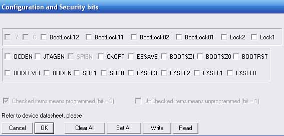

Подскажите как при помощи Понипрога запрограммировать фьюзы ATmega32:
CKSEL = 1110, SUT = 01, CKOPT = 0
биты.jpg [42.98 KiB]

СообщениеДобавлено: Вт фев 19, 2008 08:11:02
Зарегистрирован: Сб фев 24, 2007 06:26:18
Сообщений: 615
Откуда: г.Нижний Тагил
Значить у тебя все фьюзы установлены в 1. помочь может только внешнее тактирование или параллельное программирование.
