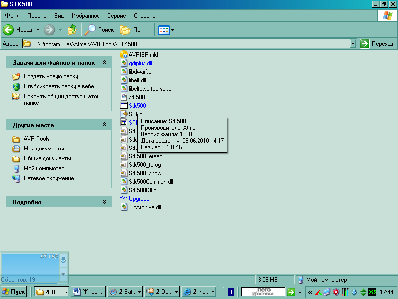

asteroid7 писал(а):
с офф сайта atmel:
STK500 продолжает исправно поддерживаться производителем Atmel. Прошивки для него, исходя из последнего AVR Studio 4.18 SP2, тестируются и обновляются.
Боюсь спросить у БМК-Миха, откуда дата 070709. Файл ebn бинарный и без подписей. У меня, например, AVRStudio 4.16, а этот файл датируется 29/11/2009 :))
У меня AVRStudio 4.18 инсталлирована в феврале 2010 года,и обновлена до версии SP2 в июне 2010.Файл EBN для STK500 от 07.07.2009 года.
Было проверено следующее: STK500 прошивался EBN-файлами начиная с AVRStudio 4.12.....4.17 и 4.18.
Версии прошивок 4.16 и 4.17 работали без проблем с AVRStudio 4.18.,тогда как до версии AVRStudio 4.16 требовалось строго соблюдать версию прошивки EBN-файла и соответствующую ей версию AVRStudio.
Можно,конечно сравнить поддержку кол-ва камней в версиях 4.16_4.17 и 4.18 для STK500, не удивлюсь если не добавилось ничего
Комментарий к файлу: софт от 06.06.2010
2010-09-02_174449.png [41.67 KiB]
Комментарий к файлу: EBN-файл_от 07.07.2009
2010-09-02_174415.png [41.51 KiB]
