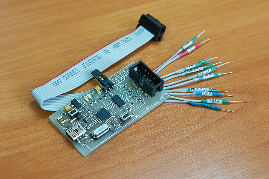

Доброго дня !
Уважаемый Grott предложил вариант своего программатора на более распространенном буфере 74LVC8T245.
Вот мой вариант печатной платы под нее. Разрабатывал под smd 0805, miniUSB-разъем. Переключение 5в/3,3в одним джампером. Кнопки Reset и HWB присутствуют.
На выходной разъем выведены все необходимые сигналы с сохранением цоколевки предыдущих схем Grottа.
Залита "двойная"прошивка от Grotta.
Проверил пока только ISP, остальные интерфейсы проверить нечем.

dt_andrew писал(а):
красава какая! и текстолит импортный полупрозрачный
После старого AVR910 хотел сделать универсальный инструмент. Не только программатор, но и возможность питать макет. Вроде получилось то что нужно. :)
В начале девяностых работал на заводе в "почтовом ящике" (его уже нет), планарные отечественные микросхемы (1564, 555...), только ручной монтаж. С тех пор уважаю радиокрасоту. Детальки номиналами вверх и в одну сторону, ровно, чисто помыто и чтоб пайка блестела ! И обязательно МГТФ белый ! :)
А текстолит - какой был, я даже не задумывался какой брать. Но да, радует глаз. Сам доволен, что ЛУТом так хорошо получается.
Спасибо за высокую оценку ! И еще раз спасибо уважаемому Гротту !

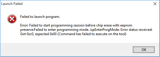

Здравствуйте, пишу несколько не по теме,
Купил mp9011 - очередной клон AVRISP mkII от МастерКит, установил Atmel Studio.
Если прошивать контроллер через "Device Programming (Ctrl+Shift+P)", то прошивка проходит успешно, однако если нажать "Запуск без отладки (Ctrl+Alt+F5)", то получаю ошибку:
1) Нормальное ли это поведение?
2) Если нет, как исправить?
3) Возможно есть другой способ прошивки одной кнопкой? (другие программы, которые можно встроить в IDE?)

Такие вещи у меня бывали в 2-х случаях:
1 Плохой контакт на довольно раздолбанной беспаечной макетке.
2 Завышенная частота для текущих фузов контроллера. Причем эта самая частота, каким-то макаром, в процессе работы нередко перепрыгивала самостоятельно в дефолт = 1 мГц.

1. Перепроверил, контакт отличный
2. Частота ISP ниже в 4 раза
Кажется положение проясняется:
Установка внутреннего генератора с помощью фьюзов на 4Мгц заставляет работать прошивку, при этом ползунок в Tool->ISP Clock вообще ни на что не влияет, можно хоть на 8Мгц выставить, прошивка работать будет.
А в окне "Device Programming (Ctrl+Shift+P)" частота прошивка постоянно сбрасывается на 1Мгц.(При переоткрытии)
Выходит, что по какой-то причине "Tool->ISP Clock" не работает, "Device Programming (Ctrl+Shift+P)" сбрасывает IPS на 1Мгц стоит только закрыть его.
Почему? Ни кто не сталкивался?

Отвечу сам себе:
Не ожидал такого досадного бага от Atmel :(, решение здесь:
http://electronics.stackexchange.com/questions/125406/atmelstudio-6-2-changes-the-isp-clock-when-i-try-to-run-a-program
http://www.avrfreaks.net/forum/avrisp-mkii-atmel-studio-another-problem-isp-clock-speed

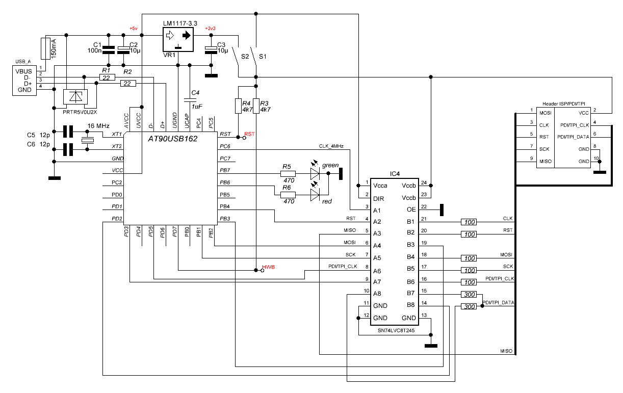

cashkot писал(а):
Вот вариант на микроконтроллере at90usb162 и буфере 74HC245.
http://elwo.ru/publ/skhemy_na_mikrokont ... /9-1-0-520
И у Вас и в тексте статьи говорится о буфере 74HC245, а на схеме стоит 74LS245DW.
Чему верить? Или в данном случае всё равно, что ставить?
