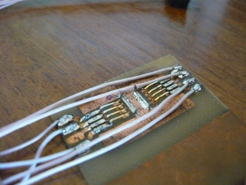

Собрал программатор по Сёминому варианту (большое ему спасибо). Правда плату взял без дорожек между выводами DD2 (74hc165) – страница 49.
При сборке случилась забавная история, подпаял DD1 и решил проверить генерацию на выходе кварцевого генератора – нету :( . Думал микруху спалил. Ставлю другую – тоже самое :( . Пришлось читать документацию, а там говорится, что при работе он может отключаться :) .
Прошить из AVRStudio не получилось, она не прошила Fuses. Пришлось это делать вручную.
Далее – преобразователь. Заработал сразу. На выходе 12,6V. Но как у некоторых Котов при включении нагрузки (режим HV) возникала просадка до 9,5V. Причина в срабатывании защиты по току – R3. Решения два. Я увеличил сопротивление R12 до 820 Ом.
Далее добавил резистор 47кОм с базы VT3 на землю. Ну не понравилось мне, что он просто так в воздухе может болтаться.
Восстановил Mega128, Mega8515 в SMD корпусах :) .
Программировал в разных режимах Tiny12, Tiny15, Tiny2313, Mega128, Mega8515, Mega16. Мне понравилось.
Платки и фотки.

Вид на адаптеры
Интересно! Вы их припаиваете, программируете и отпаиваете?

можно просто аккуратно прижать пальцем на время программирования
конечно ИМХО но сделать это проще чем припаивать\отпаивать :idea:

У меня их было всего по две штуки, и я решил, что лучше припаяться а потом снять феном. В данный момент они там просто лежат.
Можно, конечно и прижать на время программирования, но есть вероятность смещения выводов относительно площадок.
Я ранее собирал платку для программирования микросхем в корпусе SO8w через ПониПрог, теперь её приспособил для этого устройства. Там есть контакты и ограничители от смещения. Микросхема просто прижимается пальцем.
