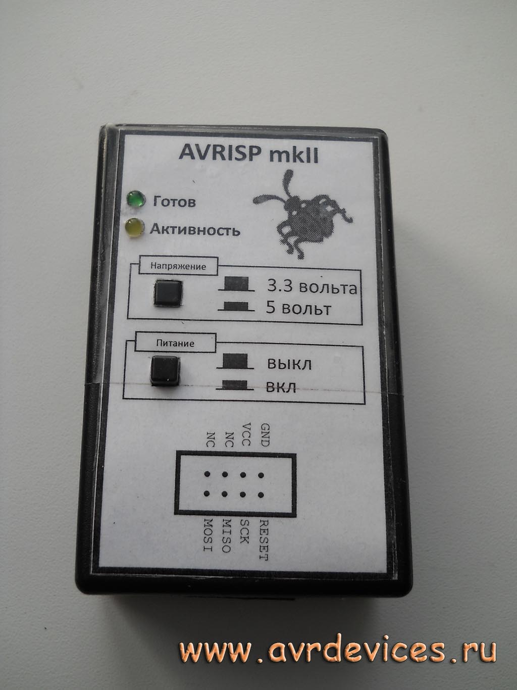

Похвалюсь своим вариантом:
DSCN0581.JPG [127.35 KiB]
Подробнее можно посмотреть тут http://avrdevices.ru/analog_avrisp_mkii_v20/
