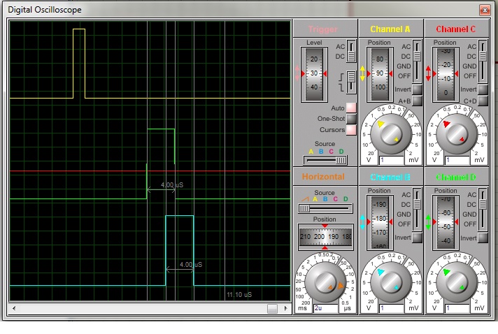

Уважаемые форумчане, подскажите пожалуйста в чем проблема?
Настроика таймеров в atmega328p

При таких настройках на выходе OCR1B и OCR2B имею импульс в 4uS.
Отключаем Таймер1, все нормально, импульсов нет. Таймер1 управляет через RC цепь TL494, Таймер0 и Таймер2 полевиками, как быть когда нужно вообще убрать сигнал в 0 на OCR1B и OCR2B, отключать

0<<COM0B1 - ноль ничего не изменит в регистре.
если нужно сбросить бит, то следует писать
TCCR0A&=~(1<<COM0B1);
ну, и для остальных строк то же самое.

При использовании ШИМ и значении OCRn = 0 на выводе всегда будет "иголка"… убирается она только путём перевода вывода на вход при значении OCRn = 0, при других значениях вывод переводится на выход. При этом затвор транзистора не должен оставаться без подтяжки к общей шине.
Уважаемый VNS мне это известно, но не 4 микросекунды же иголка должна быть? и почему нет иголок когда отключаю Таймер1 вообще(настройки по нолям для Т1)?

kote52, нужна правильная настройка самих портов.
порты, на которые подключаются выходы сравнения (OCRху), нужно настроить как выходы и записать туда ноль.
и когда ты отключаешь выходы сравнения от портов, то там сразу установятся нули.

СообщениеДобавлено: Вт фев 18, 2025 14:08:02
Зарегистрирован: Пт мар 19, 2021 08:58:45
Сообщений: 118
Спасибо всем откликнувшимся!
Но эти иглы должны пропасть когда Out A или B будут Inverted PWR. А у меня получается низкий уровень на 4uS. Опять же если у отключаю Таймер 1, все в норме!
