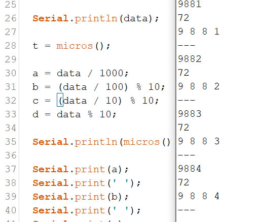

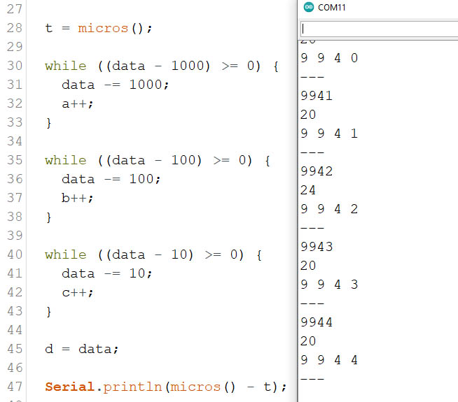

Starichok51, спасибо, интересно. Код небольшой (против /10 и %10).
Код:
int16_t data = 9876;
  while ((data - 1000) > 0) {
    data -= 1000;
    a++;
  while ((data - 100) > 0) {
    data -= 100;
    b++;
  while ((data - 10) > 0) {
    data -= 10;
    c++;
  d = data;
результат:
9876
9 8 7 6
Да, но медленнее :P.
Код выше по сравнению с кодом ниже: 20 µs / 4 µs (ATmega328, 16 MHz).
Код:
  a = data / 1000;
  b = (data / 100) % 10;
  c = (data / 10) % 10;
  d = data % 10;
 Заголовок сообщения: Re: Нескольно простых вопросов о программировании AVR на Си.

veso74, что-то мне не верится, что деление и потом взятие %10 работает быстрее вычитания.
я не умею писать для МК на Си, чтобы самому это проверить.

Все по умолчанию, оптимизация на макс. Ардуино IDE, со своим языком и функциями (печать в Serial из отчетности время пропущен).
Поверьте, быстрее.
Компиляторы сейчас умные, и при включенной (по умолчанию) оптимизации сами реализуют деление на 10 как умножение со сдвигом, что и кода меньше занимает, и по времени гораздо быстрее, чем отнимать и считать циклы.
К примеру, вместо целочисленного деления uint8_t числа на 10 компилятор сам может сообразить, что это то же самое, что умножить это число на 205 и результат сдвинуть на 11 разрядов вправо.
Почему 205? Потому что X / 10 = X * 204.8 / 2048 ~= X * 205 / 2048 = (X * 205) << 11. Что для любых чисел само по себе приблизительно, но для однобайтовых X погрешность нулевая.

Тестирование некорректное. Если data - константа, компилятор имеет полное право вместо
Код:
data = 9876;
a = data / 1000;
d = data % 10;
записать a = 9; b = 8; c = 7; d = 6;
И МК вообще ничего не будет вычислять.
Кроме того, в коде с циклами три ошибки. Но это так, мелочи.

mont-oriol, да, компилятор считает один раз. С расчетом в цикле изменилось: 24 µs к 72 µs. Нравится, есть где использовать.
А лично в 99% случаев неважно как написано - от этого ничего не зависит (скорость?), и если память будет на пределе (если, конечно не любимый ATtiny13A). Вопрос ради вопроса.
