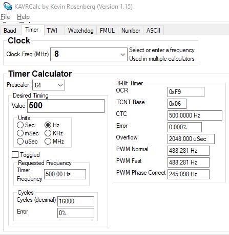

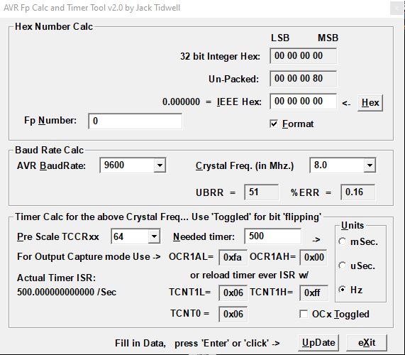

добрый день всем!
спрошу тут, раз есть тема и такая историческая...
камень mega328
таймер0 настроен на прерывание по переполнению каждые 8 мкС (125 кГц) (8 МГц / 64);
Таймер работает в режиме 3 - Fast PWM, TOP=0xFF, upd. of OCRx at BOTTOM (0x00), TOV flag set on MAX (0xFF))
на таймере работает измерение задержек (millis)
остальные таймеры заняты другими вещами..
хотелка: АЦПировать с частотой в 500 Гц
вопрос:
могу ли я получить прерывание от того же таймера по сравнению значения - ISR (TIMER0_COMPA_vect)
путём включения соотв. бита TIMSK0 |= (1 << OCIE0A), и записью значения в регистр OCR0A: OCR0A = 249
т.е. прерывание по переполнению по-прежнему будет происходить, но хотелось б чтобы ещё происходило и прерывание по сравнению. это допустимо в режиме "3"?
кстати, разные калькуляторы дают разное значение OCR, кто считается более "правильным"?

timex, у вас таймер переполняется каждые 8 мкс.
500 гц - это 2000 мкс, делаете в обработчике прерываний счетчик от 0 до (250-1) - и стартуете АЦП один раз в 250 прерываний

 Заголовок сообщения: Re: Таймеры/счётчики в AVR
СообщениеДобавлено: Пн май 27, 2024 22:07:23
Карма: 10
Рейтинг сообщений: 155
Зарегистрирован: Ср июн 29, 2022 16:25:45
Сообщений: 469
вот эта фраза меня немного в заблуждение ввела.
У вас таймер тактируется от 8 МГц с делителем 64 ?
Тогда прерывание по переполнению возникает не каждые 8 мкс, а в 256 раз реже.
8 мкс - это период тактовой частоты на вход счетчика таймера.
Соответственно, 8 мгц / 64 = 125 кгц. У вас таймер в режиме 3 - FastPWM с ТОР = 0xFF. соответственно, таймер считает от 0 до 255 каждые 8 мкс.
И прерывание по переполнению возникает каждые 8*256 = 2048 мкс - 2,048 мс. 1/2048 = ~488,3 Гц - все по честному.
И как бы вы не настраивали регистр сравнения - таймер все равно будет молотить полный цикл в 256 отсчетов.
Вам нужно как то уменьшать ТОР. Например, используя другой режим. Например, 7 - FastPWM, TOP in OCR0A - тогда можно записать в OCR0A значение 250-1 и получить период таймера (64*250)/8МГц = 0,002 с = 2 мс. Т.е. таймер будет молотить как раз на ваших 500 гц
Но, судя по некоторым вашим словам - у вас не просто атмега, у вас ардуина с ее IDE, millis-ами, analogWrite-ами...
И следует быть готовым к тому, что функции ардуины, использующие таймер 0, мгут работать не всегда так, как ожидалось бы от них.
Вроде на сайте у Гайвера было про работу с таймерами в применении к ардуине.
Белая и Пушистая

... Например, используя другой режим. Например, 7 - ...
спасибо, уважаемый, я и забыл что тики-тиками, а прерывание по переполнению в 256 раз реже)
надо читать доки внимательнее)
пока я сделал так как и рекомендовали, изначально изменил режим таймера на 7, OCR0A = 250-1 и
и изменил дефайн для подсчёта задержек
с
Код:
#define clockCyclesPerMicrosecond() ( F_CPU / 1000000L )
#define clockCyclesToMicroseconds(a) ( (a) / clockCyclesPerMicrosecond() )
//#define MICROSECONDS_PER_TIMER0_OVERFLOW (clockCyclesToMicroseconds(64 * 256))
на
Код:
#define MICROSECONDS_PER_TIMER0_OVERFLOW (clockCyclesToMicroseconds(64 * 250))
но тем не менее остался вопрос, если записать что-то в OCR0A, например 249, включить режим 3 таймера0 (waveform generation mode (3): Fast PWM, top: 0xFF, upd. of OCRx at: BOTTOM, TOV flag set on: MAX), включить прерывание по переполнению И прерывание по сравнению OCR0A,
то после запуска таймера по-идее сначала возникнет прерывание по сравнению (и не важно, успеем ли из него выйти по RETI или нет), а следующим (через 7 тактов, т.к. 256-249=7) возникнет прерывание по переполнению, верно?
даташит как-то обходит стороной этот вопрос..
и второй вопросик, в режиме 7 таймера0 (waveform generation mode (7): Fast PWM, top: OCR0A, upd. of OCRx at: BOTTOM, TOV flag set on: TOP)
в если в нём будут включены прерывания по переполнению И по сравнению, то они будут выполнятся оба, согласно их приоритетам, верно?

если ты запишешь в OCR0A 249 и включишь режим 7 (top: OCR0A), то после 249 в счетчик запишется 0, и счетчик никогда не досчитает до 256, чтобы сработало переполнение.

timex писал(а):
...они будут выполнятся оба, согласно их приоритетам, верно?
Да. Сначала TIMER0 COMPA, затем TIMER0 OVF.
В принципе, верно, если сравнение попадает в период пересчета таймера.
Но. Если не принимать специальных мер, то внутри обработчика прерывания другие прерывания запрещены. Поэтому выполнится сначала первое прерывание (а будет оно выполняться тактов 25 минимум (вход/выход, сохранение/восстановление регистров...), потом, после выхода из прерывания, выполнится минимум одна команда основной программы, а потом уже, если есть активные флаги прерываний - будет выполняться следующее прерывание.
Согласно их очередности возникновения. Если же в процесе выполнения обработчика прерывания возникает несколько других прерываний - то да, они будут выполняться согласно их приоритетности, определенной таблицей прерываний. Т.е. чем меньше номер прерывания, тем выше приоритет. И этот приоритет в 8-битных классических АВРках не редактируется.

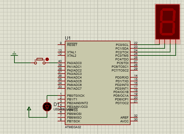

Искренне прошу помощи, не понимаю как реализовать задержку в 1 секунду на ATmega32..... Задача у меня такая: «Будильник». Исходное значение цифр на семисегментном индикаторе «9». Нажатием кнопки на входе РА0 запускается таймер с обратным счетом: через 1 секунду индицируется цифра «8» и т.д. до «0». При достижении «0» включается светодиод на выходе РВ0. Я наверстал что-то по интернет гайдам, но по итогу ни к чему не пришёл(
Код:
 .include "m32def.inc"
; Определение констант для таймера
.def counter = r16
.def temp = r17
.equ F_CPU = 8000000 ; Частота процессора 8 МГц
.equ DELAY = F_CPU/1024 ; Делитель для 1 секунды
.org 0x00
    rjmp init
.org OVF1addr
    rjmp timer_interrupt
init:
    ; Инициализация стека
    ldi temp, low(RAMEND)
    out SPL, temp
    ldi temp, high(RAMEND)
    out SPH, temp
    ; Инициализация портов
    ldi temp, 0x00
    out DDRA, temp ; Порты A на ввод
    ldi temp, 0xFF
    out DDRC, temp ; Порты C на вывод
    ldi temp, 0xFF
    out DDRB, temp ; Порты B на вывод
    ; Начальное значение счетчика
    ldi counter, 9
    out PORTC, counter
    ; Разрешить прерывания
    sei
main_loop:
    ; Проверка нажатия кнопки
    sbis PINA, 0
    rcall start_timer
start_timer:
    ; Настройка таймера для задержки в 1 секунду
    ldi temp, high(DELAY)
    out TCNT1H, temp
    ldi temp, low(DELAY)
    out TCNT1L, temp
    ret
timer_interrupt:
    ; Уменьшение счетчика и обновление индикатора
    dec counter
    out PORTC, counter
    cpi counter, 0
    brne timer_interrupt
    ; Включение светодиода
    sbi PORTB, 0
    reti
В результате компиляции этого чуда получаю вот такую ошибку: AVR Simulator: Invalid opcode 0xffff at address 0x005858
В самой AVR код запускается и работает, но вот в Proteus схема вообще не включается

Не верю. Вы не запустили таймер, не разрешили прерывания. Даже если это будет выполнено, таймер будет отсчитывать не одну секунду, а гораздо больше. Как вариант отсчета 9 секунд с использованием режима CTC.

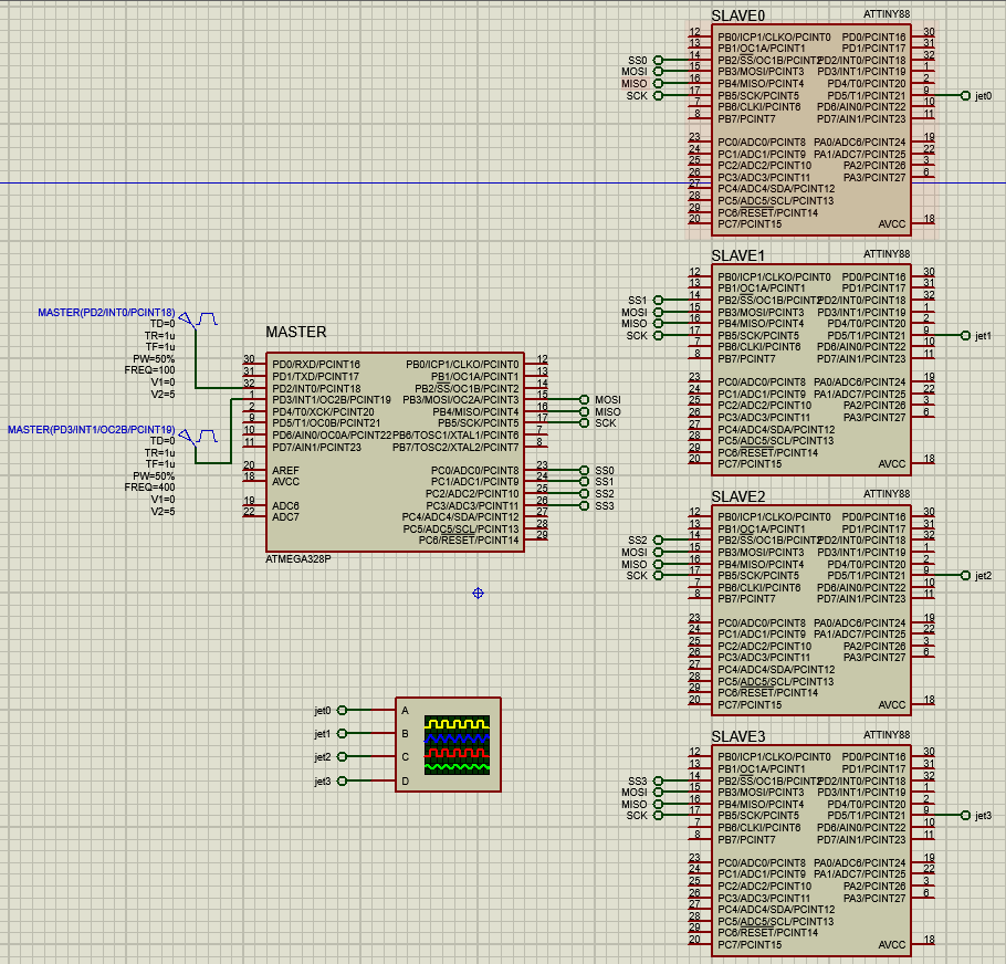

Добрый вечер. Моя задача относится к разряду "Помигать светодиодом". Это если рассматривать задачу как упрощенную модель. На самом же деле это драйвер открытия/закрытия топливной форсунки инжекторной системы фазированного распределенного впрыска четырехцилиндрового двигателя внутреннего сгорания. В принципе задачу я решил. Но, как говорится, тупо и в лоб. Во всяком случае в протеусе все работает. В целом написание прошивки для ЭБУ я решил по возможности разделить на отдельные блоки. Вычислительная часть(Master), где надо много и быстро обрабатывать данные с датчиков и исполнительный блок(Slave ATtiny88), который работает с уже готовым значением длительности для открытого состояния форсунки. Но у меня получилось четыре раба и каждый раб знает когда открыть форсунку и на какую длительность. Рабы работают слаженно и вполне покладисто. Каждый использует delayMicrosecond(). Поскольку от раба никакой другой задачи не требуется как открыть/закрыть одну форсунку, то блокирующий delay вполне себе оправдан. Но содержать такую толпу рабов как то, не то что бы накладисто, а как-то не прилично. Хотелось бы иметь одного умного раба, который работал на таймере и управлял всеми четырьмя форсунками. Каждая форсунка открывается по сдвигом по фазе на четверть периода. Сразу же напрашивается таймер, который инкриминирует в своем прерывании переменную от которой раб откусывает значение длительности открытого состояния форсунки, ну там - зафиксировать текущее значение, сравнить, ну и всё такое... В прикрепленном файле я для себя нарисовал картинку-шпаргалку. Может быть у кого-то есть мыслишка на этот счет или полезная ссылка.
Код Мастера SPI.

какова минимальная скважность работы форсунок?
(может ли наслаиваться открытие одной форсунки на открытие второй, третьей....)

Добрый вечер.
Решено. Использовал Timer/Counter2(8 bit) ATmega328P в режиме Clear Timer On Compare (CTC). Настроил прескалер и регистр сравнения OCR2A, F_CPU 16MHz. Обязательно необходимо установить разрешение, оно-же дискретность приращения для инкрементируемой переменной в обработчике прерывания TIMER2_COMPA_vect. При единице не работает. Нормальная обработка выполняется от 10. Установил 100 для надежности. Высокий уровень на лапке МК устанавливается в тот момент, когда приходит сигнал с датчика коленчатого вала INT1_vect. Там-же, в INT1_vect, фиксируется время каждого сигнала. Синхронизация сигналов выполняется по одиночноу сигналу от распредвала в прерывании INT0_vect. Низкий уровень на лапке МК устанавливается по истечении заданного интервала времени. Происходит сравнение разницы фиксированного и текущего времени возвращаемого функцией get_miсros() со значением uS для открытого состояния форсунки. Функции установки уровней (HIGH/LOW) вызываются по указателю из прерываний - внешнее прерывание INT1_vect (HIGH) и прерывание таймера TIMER2_COMPA_vect (LOW). Численное значение времени(uS) открытого состояния форсунки вычисляется другим МК(Master) и по готовности передается по SPI целевому МК(Slave).
Информации по теории и принципам работы распределенного впрыска ДВС в интернете очень мало. В основном только общее представление. В деталях и тонкостях приходится разбираться путем рассуждений. Например - могут ли все четыре форсунки находиться одновременно в открытом состоянии? Да, могут. Это происходит на режиме высоких оборотов (выше какого-то предела). Поскольку высокие обороты требуют большего количества топлива и, соответственно, большего времени открытого состояния. Но с высокими оборотами сокращается и время периода рабочего цикла. Часть топлива подается на закрытый клапан. Т.е. ШИМ 90-95%. Одновременное открытое состояние всех 4-х форсунок наступает при заполнении ШИМ более чем 25%. - четверть периода рабочего цикла. Что видно и на виртуальном осциллографе в протеусе.
Файл main.cpp
