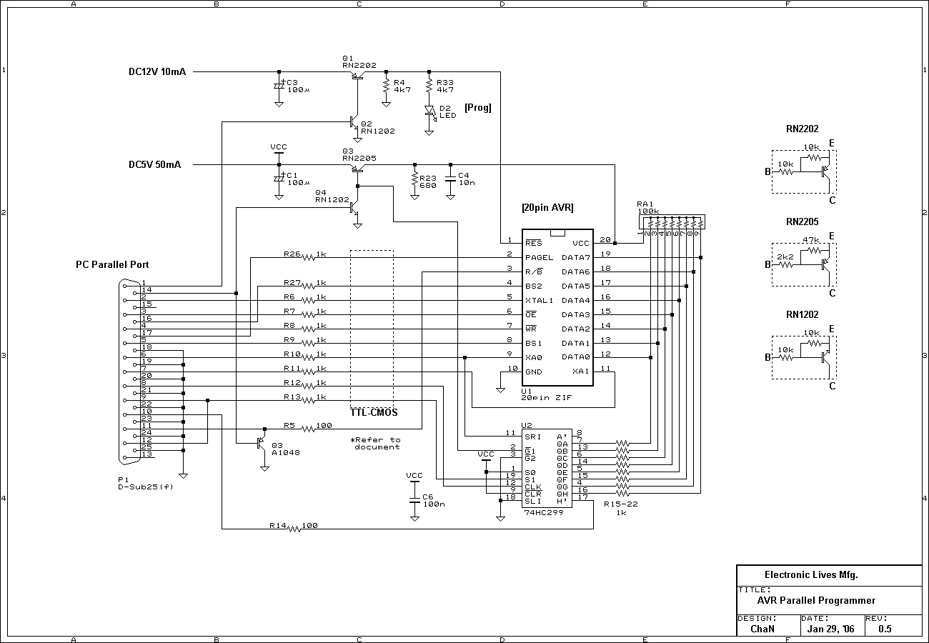

Сом кабеля у меня нет,купил два разъема-мамы,подскажите пожалуйста,как распаивать кабель?
Тупо 1-1, 2-2...9-9 или как то по другому?
Вобще думаю надо рассказать почему возник такой вопрос.
Собрал хаммера по этой ссылке:http://roboforum.ru/viewtopic.php?f=43&t=6558
Прошил через авр910 файлом который был в архиве,поставил аврстудио 4.18.При включении программатора перемаргивают зеленый и красный светодиоды по одному разу в течение 2-3 секунд потом горит только зеленый.Подключаю программатор к компу,подаю питание,и никакой реакции.Запускаю студию, нажимаю кнопку "con", тишина,программатор не виден.Вот я и думаю,может в распайке кабеля дело?

Я собрал програматор по этой печатке больше недели назад... У меня также как и у вас qazaq происходит все один в один... Перепробывал разные варианты прошивки и разные варианты фьюзов и также прошивал авр910-м родной прошивкой , запорол оди контролер и никакой реакции АВРстудия не видит его в упор, поэтому решил собрать по оригинальной двухстороней печатке.

Отвечаю сам себе и убивцу :))
В общем надо было повнимательнее посмотреть на порт программатора.Распайка получается наоборот,т.е. 1=9.После того как перепаял порт программатор увиделся в аврстудио.Но вот с восстановлением фьюзов на атмеге8 все равно засада.Выскакивает большое окно с предупреждением,что-то про напряжение программирования,еще не перевел.
убивец так что рекомендую пробежаться по разъему.

Так и не получается сбросить фьюзы на меге8,пишет что кабель не подключен.Воткнул "живую"
мегу,прошилась прекрасно и быстро.Мистика.
 Заголовок сообщения: Re: Параллельный программатор
СообщениеДобавлено: Вс мар 21, 2010 23:07:15
Рейтинг сообщений: 0
Зарегистрирован: Ср окт 21, 2009 20:58:23
Сообщений: 124
Ну вот значит...после перезагрузки компьютера все начало прекрасно читаться и сбрасываться :))
Оживил две меги8.
Завтра буду оживлять мегу8535,потому,что как и убивец я благополучно одну грохнул. :))
Если кого заинтересует вариант по которому делал я,ссылку я публиковал выше,шил мегу 8535 прошивкой из архива,фьюзы ставил как у Сергей_74.Все работает,только проверяйте распиновку кабеля СОМ.Ну и плату адаптера допаивайте до конца :))

И чуток не в тему, как с помощью хаммера снять фьюз JTAGEN?
