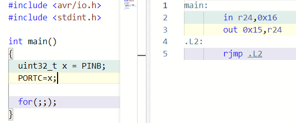

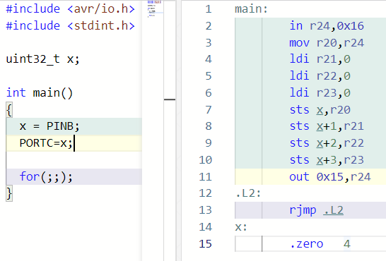

Вы меня не поняли.
Хорошо, пусть будет int или uint, и я буду пихать в эту переменную из вне какие нибудь данные, откуда компилятор будет знать что я буду запихивать, "короче" int или "длиннее"?
Так будет asm-код или нет? В stm32 я не силен в asm, но тут то я могу asm потрясти.
 Заголовок сообщения: Re: Таймеры/счётчики в AVR
СообщениеДобавлено: Вт дек 06, 2022 21:31:36
Карма: 18
Рейтинг сообщений: 433
Зарегистрирован: Вт май 01, 2018 19:44:47
Сообщений: 2544
По типу данных. Не?
У вас компилятор отобрали?
А вот такого от GCC на -O3 я не ожидал совсем
Не вижу, где int превращается в uint.
Добавлено after 5 minutes 19 seconds:
VladislavS, PINB он r8, но этот файлик доступен, его не сложно превратить в r16. Не пойдет.
Интересует, на каком этапе int превращается в uint.
